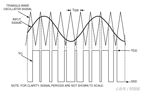

当前有不少音频产品使用D类音频功放,输出波形看起来是,但实际上还是属于模拟音频类型的。是高频载波叠加的模拟音频的波形,经过LC滤波之后能够还原成模拟音频波形
如下图,下半部分是D类功放输出的方波状的音频信号,上半部分的正玄波是还原出来的模拟音频波形。
D类功放输出的方波状的模拟音频信号

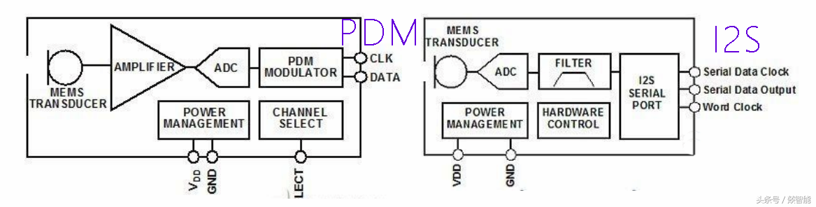

  • PDM,只有2根线,传音乐,编码方式和I2S不同。
很多数字麦克风使用的PDM接口,有数据和时钟两根线。PDM接口和I2S最大的区别是编码方式不同。
PDM和I2S接口的数字麦克风
