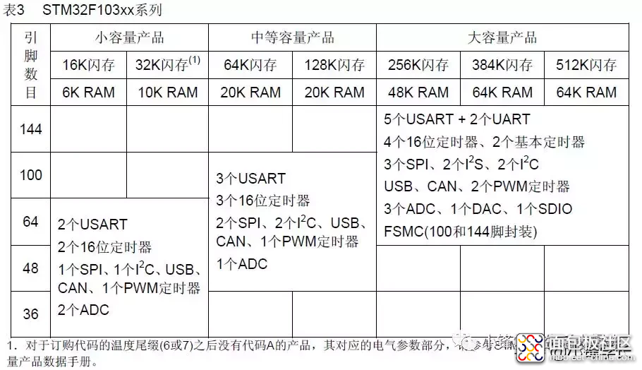

STM32命名规则
STM32开发板容量

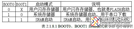

BOOT设置
平时运行程序时默认设置BOOT0为0,BOOT1为0;若要用串口下载代码,则需要设置BOOT0为1、BOOT1为0,下载完后改为默认状态;

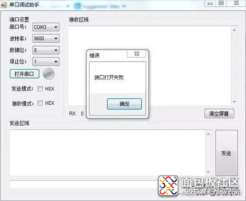

  • 串口(COM)被占用
当打开串口的时候,有时会提示“无法打开串口”,“串口被占用”,“串口资源不存在”等信息。
这些信息提示要使用的串口已经被其他进程占用,可以到计算机的设备管理器中进行查看
当知道这个进程是什么,可以到任务管理器中进行关闭;
当不知道这个串口被什么进程占用的时候,就需要从注册表处理;

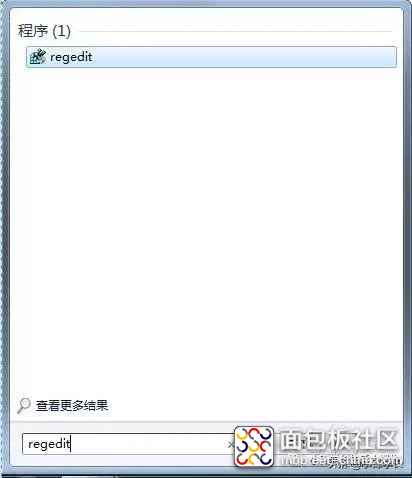

在“开始菜单”中的“运行”中输入regedit,然后点“确定”,打开注册表编辑器。
按照下图中的路径找到COM Name Arbiter。然后在右侧“ComDb”上点“右键”选择“删除”。删除掉注册表的这个项目是让win7系统重新构建COM端口的列表,这样就可以改掉那些端口被占用的状态。

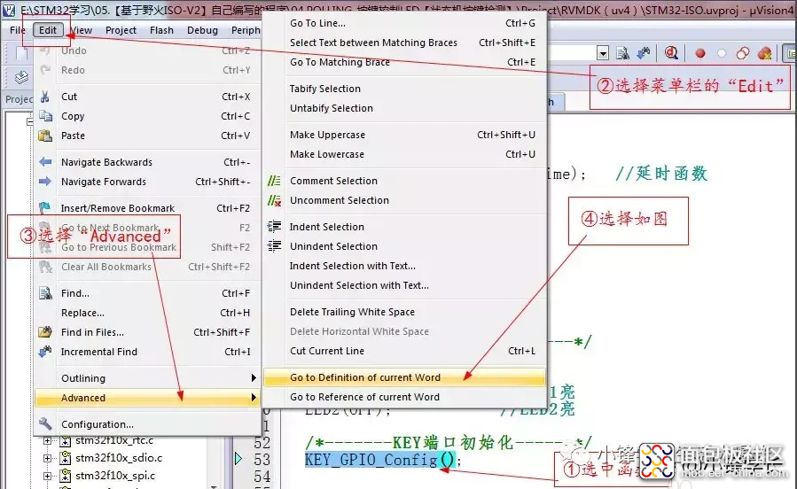

1. 快速找到函数定义
在阅读代码时,为了要知道某个函数所实现的功能以及其他具体的情况,往往需要查看某一个函数的定义。首先,我们的光标要选中该函数,再按下快捷键【F12】然后就可以跳到函数的定义处了;或者单击右键,然后在弹出来的快捷菜单中选择“Go To Definition Of ‘xxx’”(“xxx”为我们选中的函数名)。

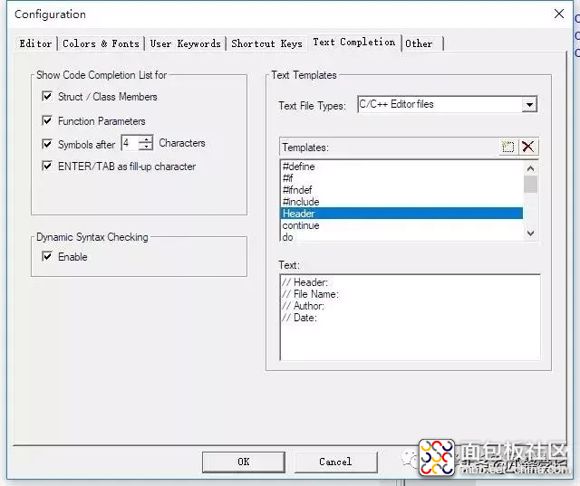

5. 语法检测和代码提示
keil MDK5 支持代码提示与动态语法检测功能,打开配置对话框,选择 Text Completion 选项卡。
Strut/Class Members,用于开启结构体/类成员提示功能。
Function Parameters,用于开启函数参数提示功能。
Symbols after xx characters,用于开启代码提示功能。
Dynamic Syntax Checking,则用于开启动态语法检测。
6. 代码补全
可以在configuration(配置项)的Editor(编辑器)选项卡里设置汉语字符编码GB23132,保证复制出来的汉语注释不会乱码,此外,可以在User Keywords(用户自定义关键字)选项卡设置自己常用的关键字,Shortcut Keys(快捷键)设置符合自己使用习惯的快捷键,尤其是Text Completion(代码补全)非常实用。
Show Code Completion List for (代码自动补全列表)
struct/class Members (结构体/类成员)
Function Parameters (函数参数列表)
Symbols after 4 Characters
ENTER/TAB all fill-up character (enter/tab键自动补全)
Dynamic syntax Checking (动态语法检查)
Enable (打开)(此选项会导致误报,只要编译通过便可不予理会)
