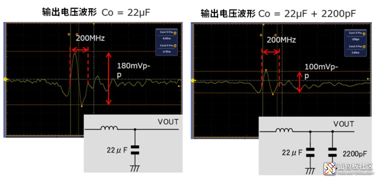

下面是通过添加电容器来降低DC/DC转换器输出电压噪声的示例。
左侧的波形是输出端LC滤波器的电容为22µF时,在约200MHz的频率范围存在180mVp-p左右的噪声(振铃、反射)。右侧波形是为了降低这种噪声而添加了2200pF电容后的结果。从波形图可以看出,添加2200pF的电容使噪声降低了100mV左右。

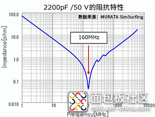

这里应该思考的是“为什么是2200pF”。下图为所添加电容器的阻抗频率特性。
之所以选择2200pF的电容,是因为阻抗在160MHz附近最低,利用这种阻抗特性,可降低噪声幅度约2MHz。
这是通过添加电容器来降低目标噪声频率的阻抗,从而降低噪声幅度的手法。
