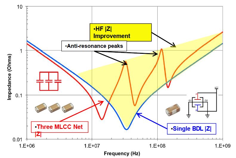

首先,按照常规思路,Z=1/(2πfC),Z是电容的容抗,应该是频率越高,容抗越小,滤波效果越好,即越高频的杂波越容易被泄放掉,但事实并非如此,因为引线电感的存在,一颗电容仅仅在其1/2πfc=2πf L等式成立的时候,才是整体阻抗最小的时候,滤波效果才最好,频率高了低了都会滤波效果下降,由此就可以分析出结论,为什么在IC的VCC端都会加两颗电容,一颗电解电容,一颗陶瓷电容,容值一般相差100倍以上,用来增加电容的滤波带宽。
解决方法:
使用BDL滤波器代替原来的多颗普通退耦电容。
BDL是一种新生代电容器。在高频状态下,BDL的专利性内部结构大大降低了高频寄生效应。在高频下因其平衡的内部结构,具有更好滤波及去耦作用

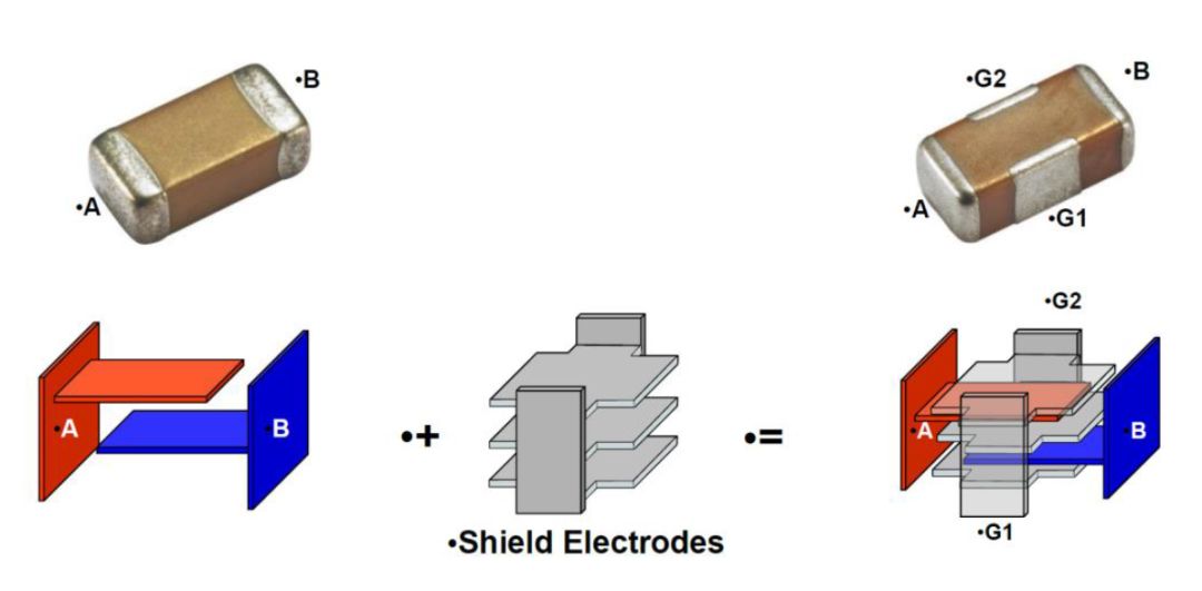

理解BDL的平衡特性,必须先了解其物理结构,从图可知:
  • 一个标准的旁路电容是由连接到A和B两极上的交替平行电极板组成。
  • BDL加入了两个并联的参考电极G1、G2,他们平行的印刷在A、B两电极间,构成法拉第屏蔽笼,或构成同轴线结构,来达到平衡,降低自身ESL。
这种专利性的结构带给我们的就是BDL拥有比普通电容更宽的滤波频带,原来需要多颗普通电容的滤波频段现在只需一颗BDL滤波器就可以解决,且和结构类似的穿心电容相比不受通流量的限制。

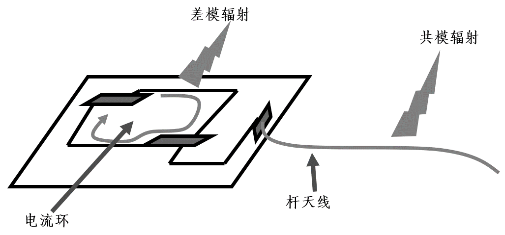

共模辐射是电路中存在不希望的电压降造成的,此电压降使系统中某些部分处于高电位的共模电压,当外部电缆与系统连接时,外部电缆在共模电压的作用下被激励,形成辐射电场的天线。

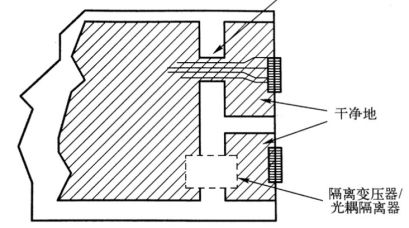

(1)电缆接口处设置干净地:干净地没有噪声电压,将电缆连接到这个地线上,可以有效地减小共模电压。通常将干净地与金属机箱连接起来,以进一步减小共模电压。

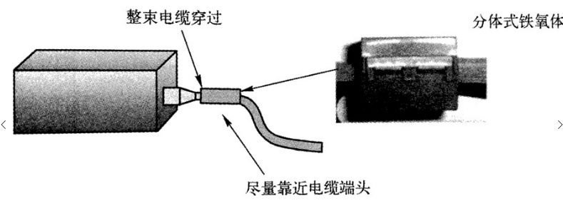

(2)在电缆上或接口端串联共模扼流圈:共模扼流圈能够对共模电流形成较大的阻抗,而对差模信号没有影响,因此使用上很简单,不用考虑信号失真的问题,并且共模扼流圈不需要接地,可以直接加到电缆上。

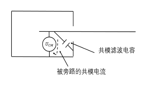

4.共模滤波
还有一个解决电缆辐射的有效方法,那就是对电缆进行共模滤波。共模滤波的原理是利用低通滤波将电缆上的高频共模电流成分滤除掉,这些高频电流时引起电缆辐射问题的主要原因。
