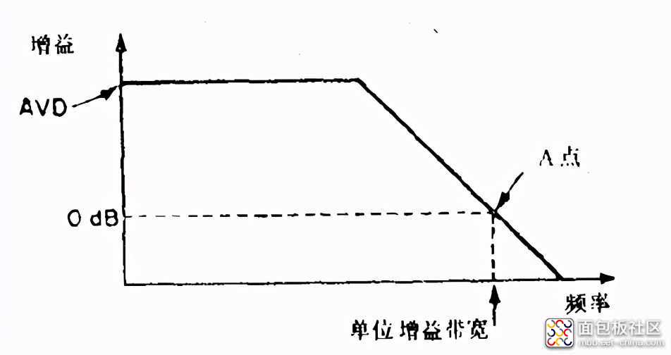

2、增益带宽(BW)
所有带宽指标均为-3dB带宽。同一块运放可以有几个不同的带宽指标,并非唯一:
1)单位增益带宽:在放大倍数等于1时的带宽。
图1
2)带宽增益积:在某个指定增益下,该增益与该状态下带宽的乘积。如果是“欠补偿”运放,大于该运放的“单位增益带宽”指标;如果是完全相位补偿运放,该指标等于该运放的“单位增益带宽”指标。
3)功率带宽:输出幅度达到指定值时的带宽,远小于该运放的“单位增益带宽”指标。
这些带宽在运放手册上大多都有明确标注(包括测量条件),通常单位增益带宽指标用的最多。
增益带宽(BW)越大,运放性能越好。

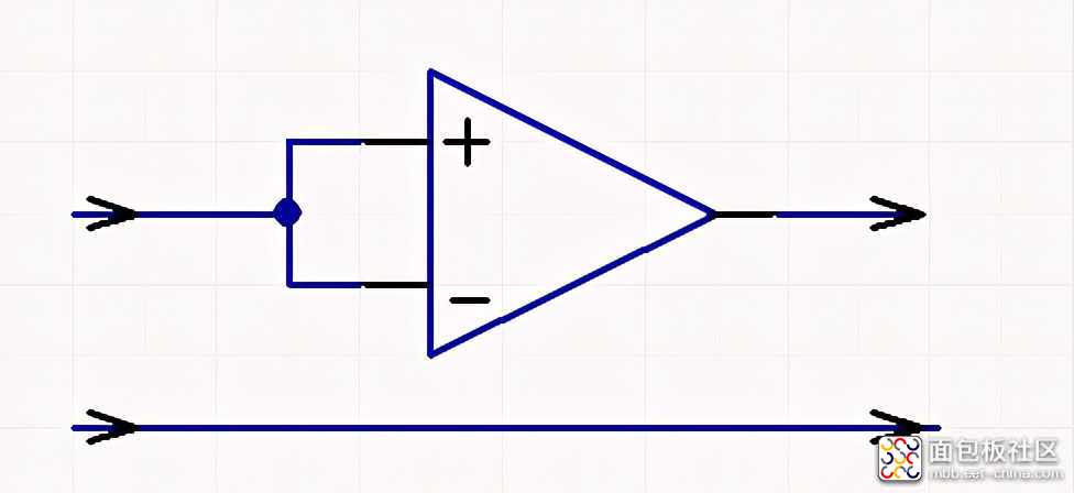

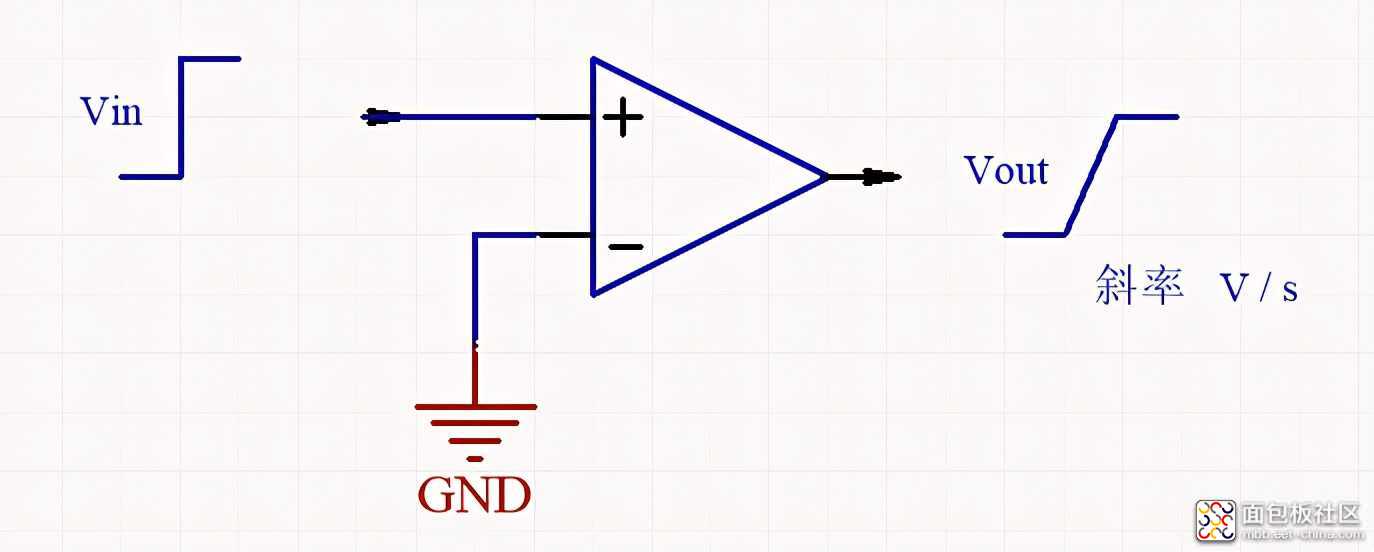

3、压摆率(SR)
将一个阶跃电压信号加到运放的输入端,并且这个阶跃电压信号足以使输出饱和,输出按图2所示的斜率的形式变化。该斜率取决于运放的电路,我们把这个斜率称为上升速率,也叫压摆率。最常使用到的LM2904的压摆率为0.6V/1us,高速运放OPA2354的压摆率为150V/us。
压摆率(SR)也大,运放性能越好。

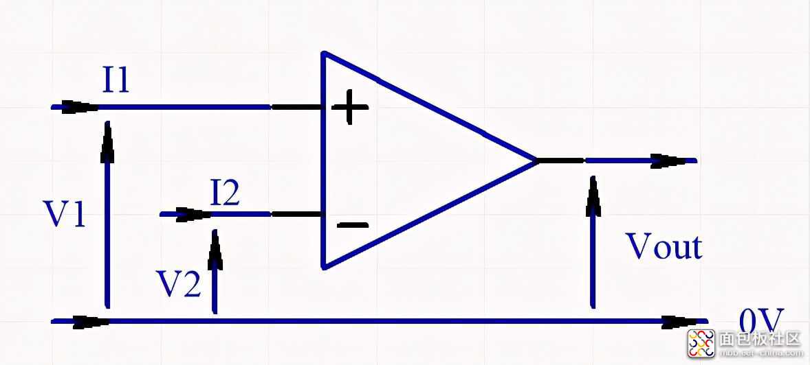

4、输入失调电压
在图3中标出了所有响应的输入和输出电流,设V1 = V2 = OV。按理Vout也应为零,但实际上由于微小的制造偏差,将使输出电压Vout有一个正或负的值。如果缓慢的改变V1,直到使Vout为零,这时V1和V2之差就是输入失调电压。LM2904的输入电压失调为3mV。
图3 失调电压和失调电流的定义
输入失调电压越小,运放性能越好。

6、输入失调电流
图3中,即使V1 = V2 = 0,I1和I2也不会相等,所以把I1和I2之间的差值定义为失调电流。TI的LM2904的失调电流为2nA。值得注意的是,失调电流与温度有关。

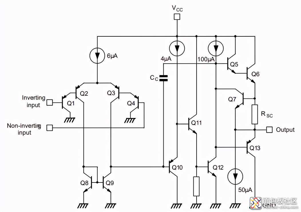

7、输入偏置电流
如图4所示,长尾对中的晶体管需要供给基极电流,所以图3中当V1 = V2 = 0时,而I1和I2将不为零。我们把V1和V2都为零时的I1和i2为基极偏置电流。TI的LM2904的输入偏置电流为20nA。
输入偏置电流,运放性能越好。
