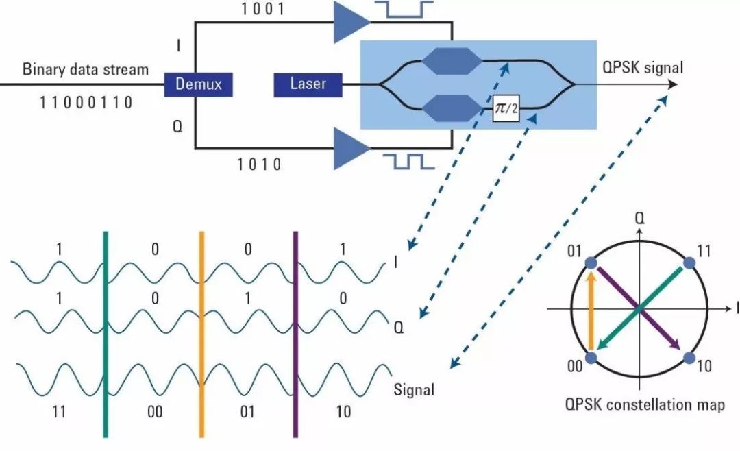

QPSK这种调制,到底是怎么捣鼓出来的呢?
我们可以看一个通过MZ调制器捣鼓QPSK的图片:
图片来自是德科技
在发射机中,电比特流被一个多路复用器分成信号的I和Q部分。这两部分中的每一部分都直接调制MZ调制器一只臂上的激光信号的相位。另一个MZ调制器把较低的分支相移π⁄2。两个分支重组后,结果是一个QPSK信号。
