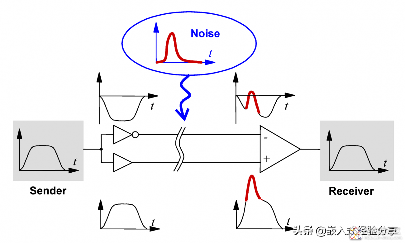

差分模式则依据的是两个信号线之间的电平差异,这里没有共地,而且两个信号线的极性是相反的。
上为差分信号,下为共模干扰抑制
由上图可知,相对于单端信号,差分信号放大了有效信号,比如,对单端信号而言,输出3V的电压,不计干扰和损耗的情况下,则接收到的也是3V;而差分信号,一条线是3V,另一条是-3V,差分电压则是-6~6V,这样就极大的提高了抗外部干扰的能力。通过压差的正负来表示0或1信息,这样就与各系统间的电源地间差异没有关系了。

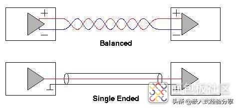

干扰抑制
这里要指出一个容易犯的误区,就是常常误以为差分信号抗共模干扰会比较强,其实在这一点上,单端模式也具备同样的抗干扰能力,只要采用同规格、同长度双绞线连接,两条线上的阻抗相同,在接收端做差运算来判断接收电压,这种接线模式具有很强的抗电磁干扰能力。
双绞线抑制产生干扰
