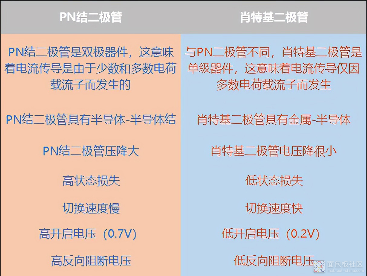

在上图中,我们有两个电路,一个是肖特基二极管,另一个是典型的PN结二极管。这些电路将用于区分两个二极管中的电压降。左边电路是肖特基二极管,右边是典型的PN结二极管。两个二极管均采用5V供电。当电流从两个二极管流过时,肖特基二极管只有0.3伏的压降,为负载留下4.7伏,另一方面,典型的PN结二极管的压降为0.7伏,为负载留下4.3伏。所以肖特基二极管的压降比传统的PN结二极管要低。下图为PN结二极管和肖特基二极管的一些区别。
