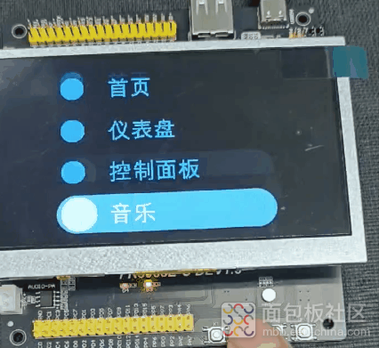

2.2 开发板出厂配置了一个LCD屏并配套综合开发工具。出厂能够实现多种lvgl的显示驱动,使用按键实现UI控制。
其中的主页面如下

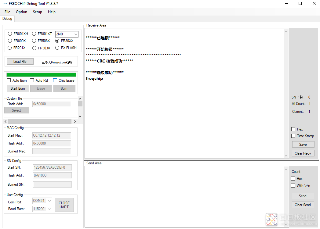

2.3 开发采用keil MDK,但是写入代码需要采用专用的下载工具,可以通过uart口写入,虽然在两个程序中切换略显不便,但因为写入的频率不高,这样的方法也是非常好用。
写入代码后,通常会输出下述提示符

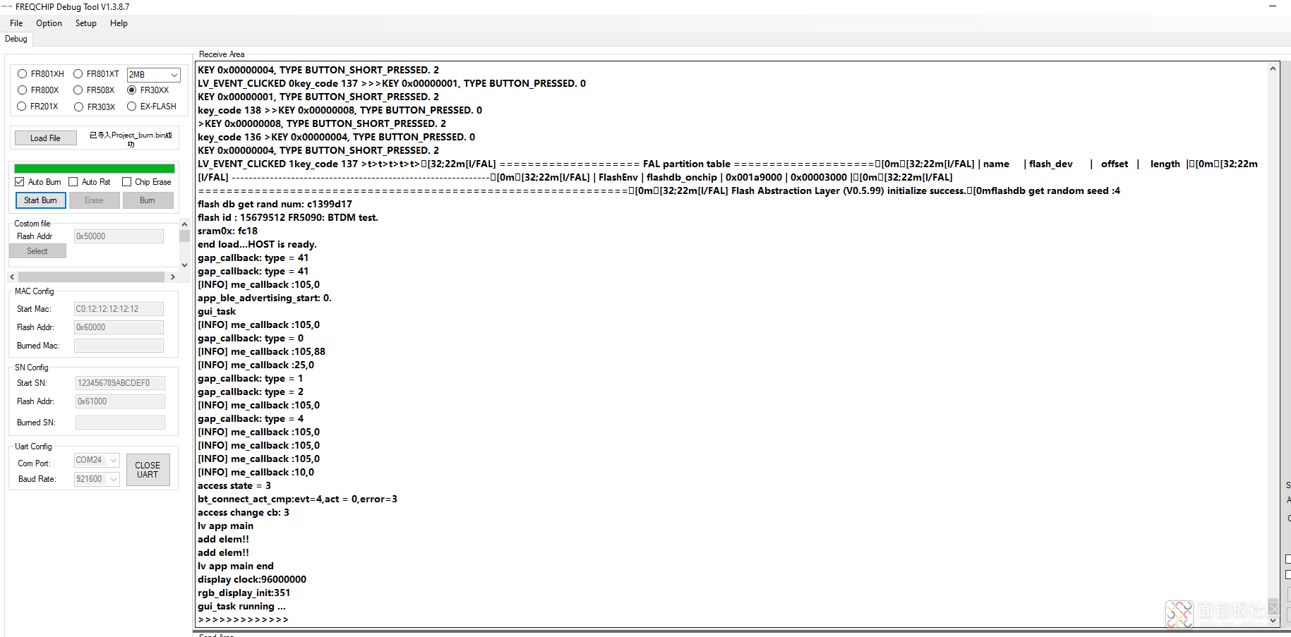

采用出厂代码,在uart的通讯显示如下,显示蓝牙GAP的连接和基于lvgl的GUI启动的成功信号

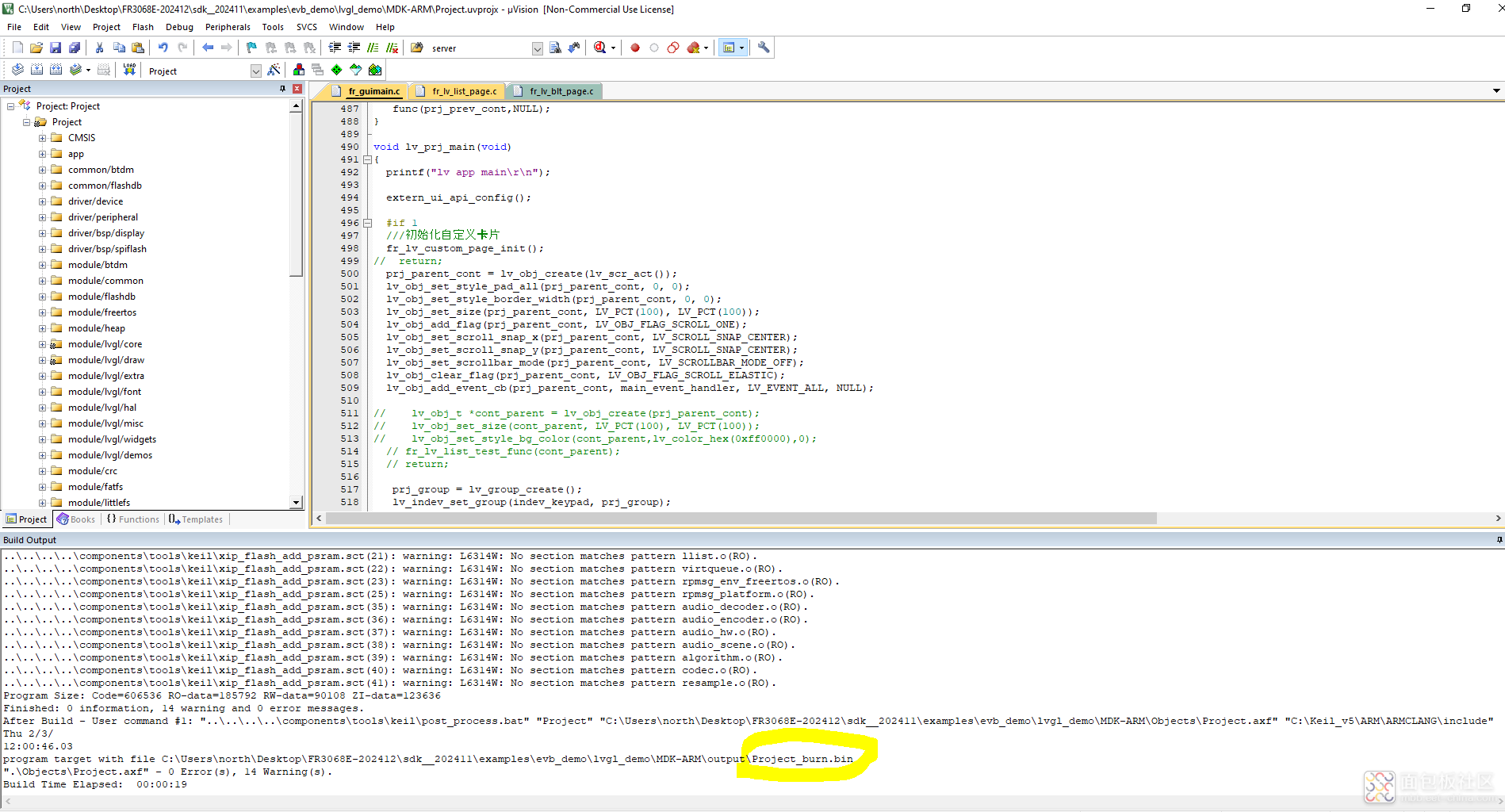

使用keil编译成功
在使用范例代码进行修改可以很顺利完成工作,生成Projecto_burn.bin。
在通常编译只会生成project.bin,但是还需要启动一个后处理的python脚本,才能链接起来形成上述可以写入的代码。

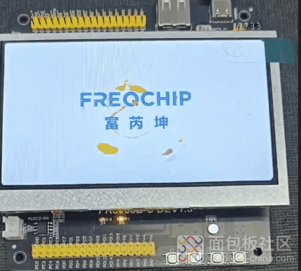

3.4 功能测试后运行成功,如下图

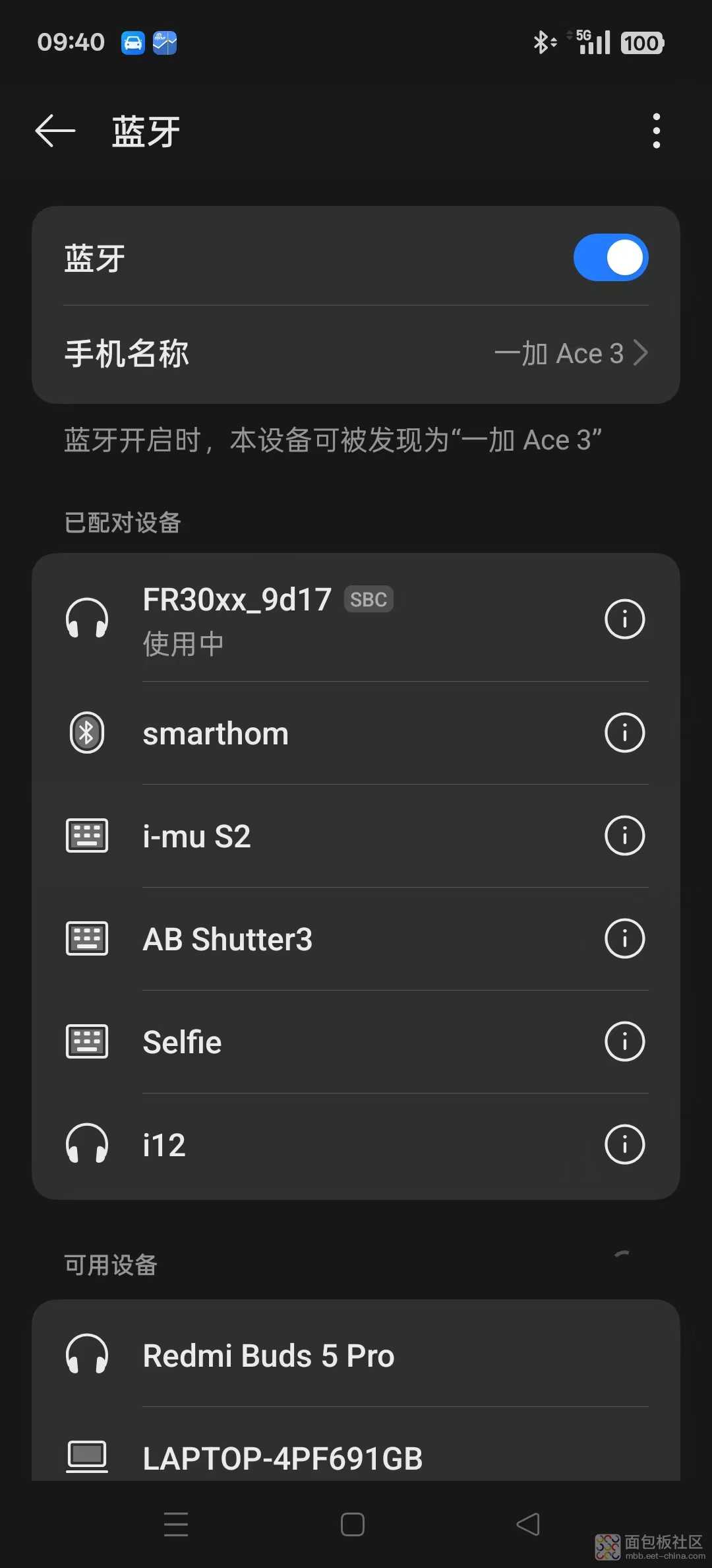

使用手机可以连接来自开发板的蓝牙信标,显示为frq30xx_9d17
因此显示和控制基本功能可以顺利实现。

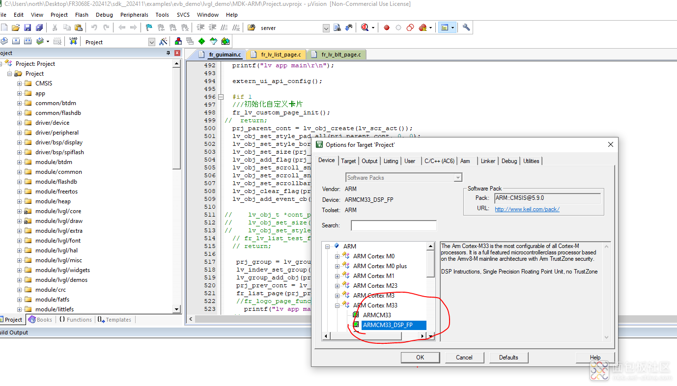

* 使用KEIL MDK的设备包的问题。这里富芮坤FR3068x-C的选择其实是非常理性的,并没有单独开发驱动包,而是直接采用了公版的通用驱动,也就是不需要特别确定内核,而对于蓝牙内核的驱动,其实是采用了一个内嵌内核的方式,用通讯的方式实现,其实也很可以

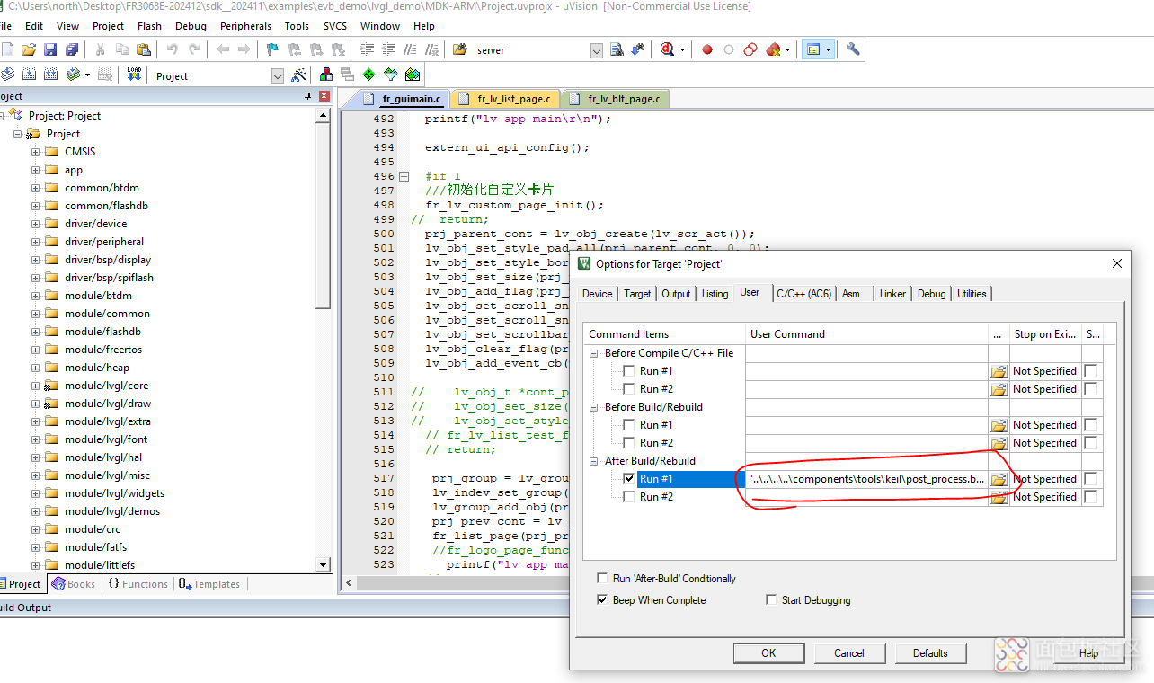

*使用后处理脚本的问题。这里加入后处理脚本是必须的选项,
\components\tools\keil\post_process.bat" "@L" "#L" "$J"
这里详细研究这个post_process.bat

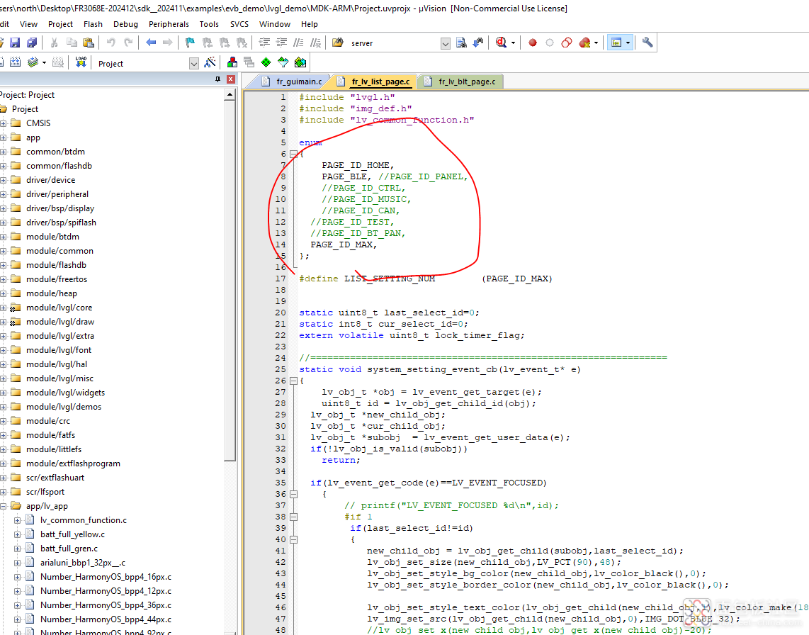

    * 代码的逻辑和流程。这个基于lvgl的例程是一个面向生产的开发模板,因此包括了多样的灵活配置空间。但是如果花费时间少的话,那么就比较难于理解和定位,这个就是攻城狮的本职工作了。这个过程只需要自由定义标签页的结构体,按照lvgl的定义,去定义各种小插件就可以实现所希望实现的界面控制。而硬件的访问可以独立创建freeRTOS线程,在不对结构调整的情况下,实现设计。这个例程中,专门定义了mcu速度计量线程,可以监测开发项目的性能,这部分代码都是注释掉了,没有使用,可以随时取消注释,非常便于开发。另外,button的按键功能也是采用独立线程监测,也可以在独立的代码段定义。详细的代码在附件打包,可以下载参考。

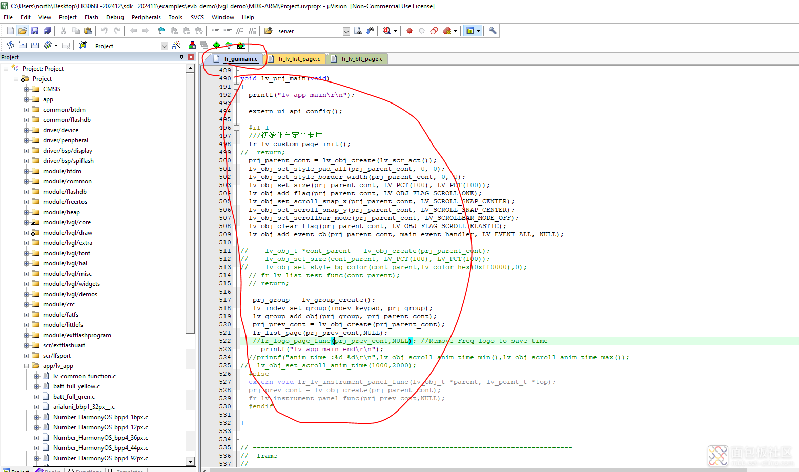

    * 本项目的开发主要是围绕fr_guimain.c代码中的lv_prj_main()函数来实现,以蓝牙功能为例,是fr_lv_blt_page.c来实现。
    如何配置页面,主要是在fr_lv_list_page.c中实现
