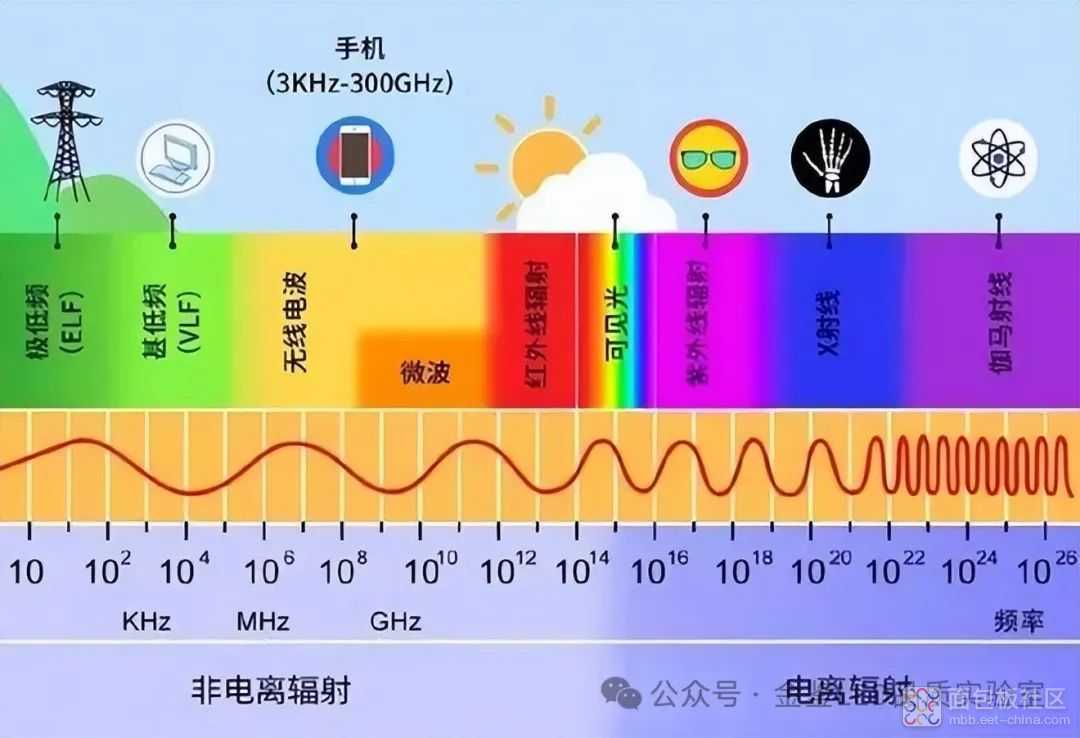

X射线本质上是一种波长极短、能量很大、肉眼无法观测的电磁波,波长范围为0.01-100 Å(埃),介于γ射线和紫外线之间,波长比紫外线更短,穿透能力更好,同时对人体影响也更大。

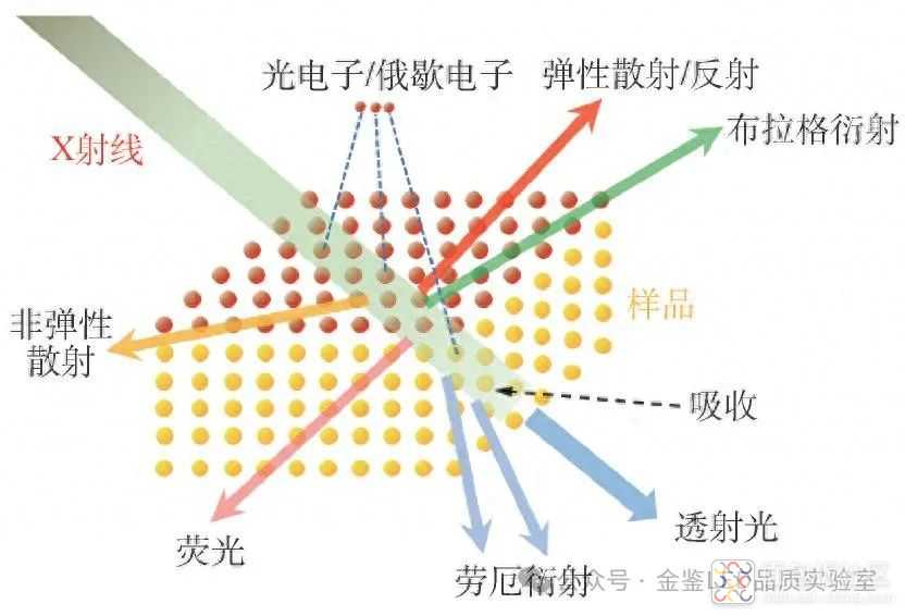

X射线具有波粒二象性。粒子性表现在它是由大量不连续的粒子流构成,具有一定的能量、质量和动量。波动性一方面体现在它以一定的波长和频率在空间传播,另一方面也体现在能够照射物质与物质的相互作用,包括散射、衍射、折射、反射、吸收、荧光、俄歇等现象。
