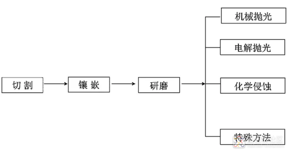

样品制备技术
CP截面抛光仪制样广泛,可用于各种材料样品(除了液态)的制备,适应大多数材料类型,对大面积、表面或辐照及能量敏感样品尤佳,有钢铁、地质、油页岩、 锂离子电池、光伏材料、陶瓷、金属(氧化物,合金)、高分子,聚合物、薄膜、半导体、EBSD样品、生物材料等包括平面抛光与截面抛光。

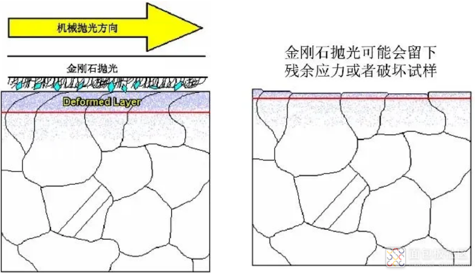

1. 机械抛光:
  • 适用于多种材料,包括绝缘体、矿物和金属。
  • 通过金刚石砂纸打磨和胶质硅抛光,使样品表面达到所需的光滑度。
  • 尽管这种方法操作简便,但可能会在样品表面引入残余应力,影响EBSD分析。

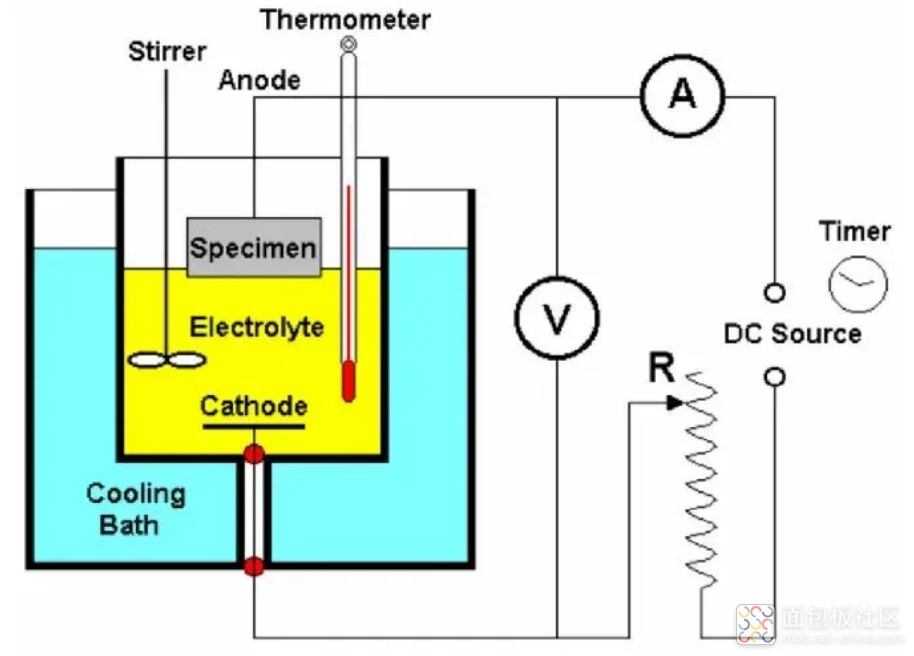

2. 电解抛光:
  • 特别适合金属样品,能够获得高质量的表面,有利于获取清晰的菊池花样。
  • 这种方法能够减少表面应力,但需要精确控制抛光液的配方和抛光参数。

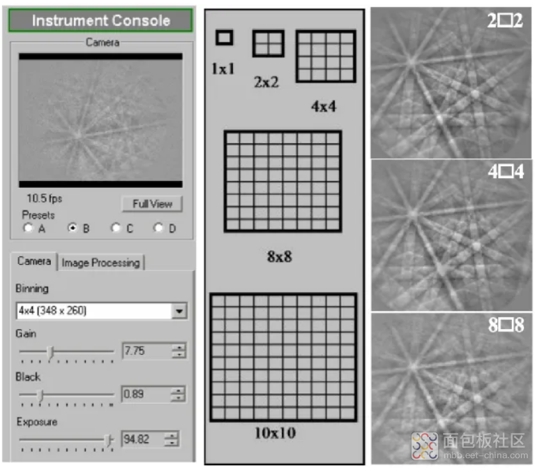

在采集EBSD数据前,对相机参数进行优化,以提高衍射图案的清晰度。
相机参数优化
1.参数选择:根据分析目标,选择适当的相机参数,以平衡图案清晰度和采集时间。

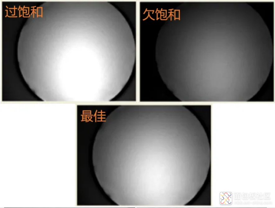

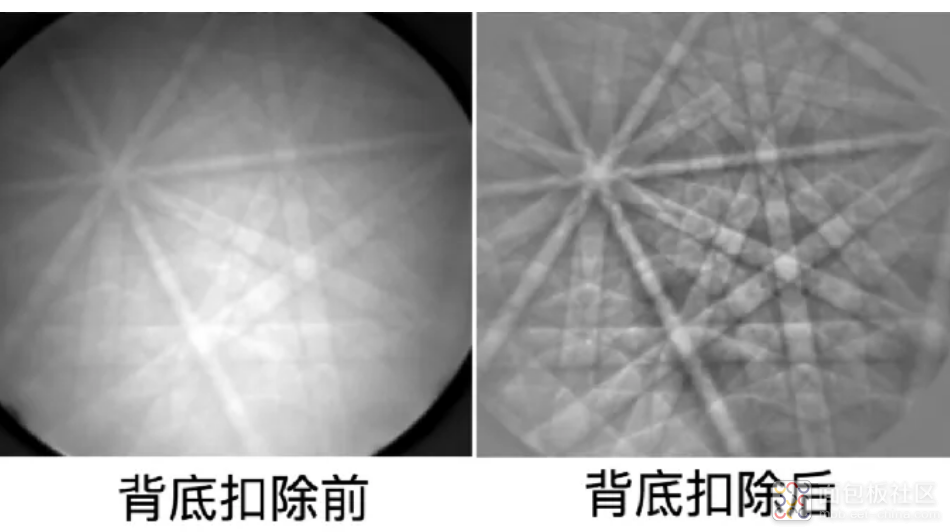

2.信号调节:调整增益或曝光时间,确保信号处于最佳水平,以提高图案质量。
3.背底扣除:通过扣除背底,改善图案的对比度和清晰度,从而提高自动标定的成功率。

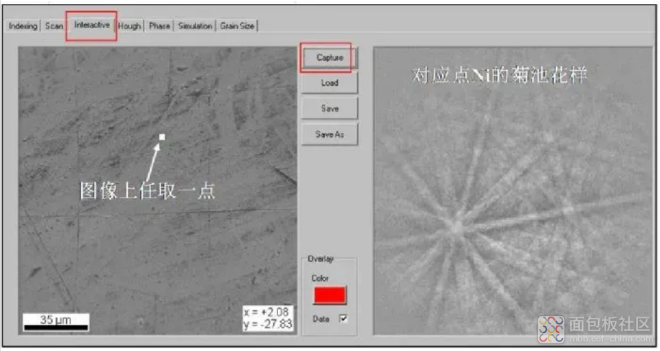

  • 首先采集SEM图像,确定感兴趣的区域,并预览EBSD花样。
  • 在数据库中选择相应的物相,为花样标定提供必要的晶体学信息。
  • 根据晶粒尺寸和分析需求,选择合适的扫描步长和区域,进行EBSD花样的采集。

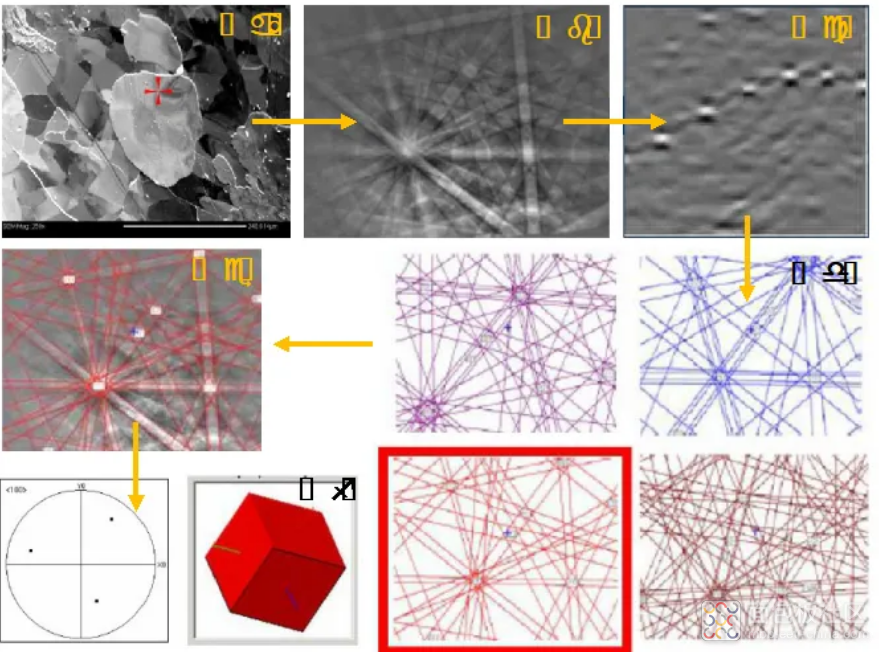

标定流程
1.取点:在样品表面上选择适当的点进行数据采集。
2.采集花样:获取电子背散射衍射图案。
  • 图像处理:对采集到的图像进行处理,识别菊池带。
  • 数据库对比:将处理后的图案与数据库中的晶体学信息进行对比。
  • 校对结果:对自动标定的结果进行校对,确保准确性。
  • 输出结果:输出物相和晶体取向的结果。
