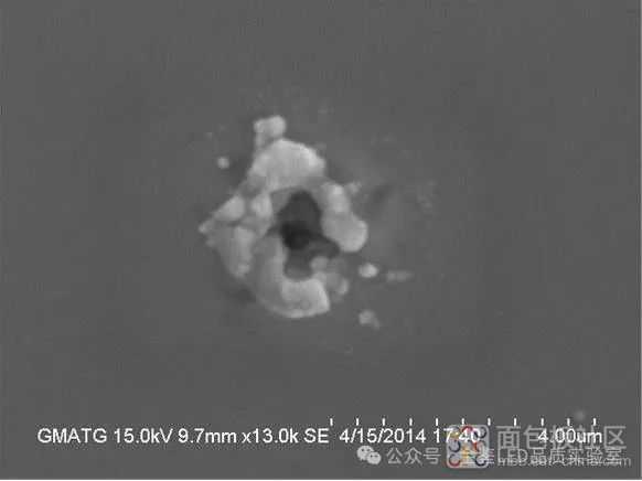

由于环境中存在不同程度的静电,通过静电感应或直接转移等形式LED芯片的PN结两端会积聚一定数量的极性相反的静电电荷,形成不同程度的静电电压。当静电电压超过LED的最大承受值时,静电电荷将以极短的时间(纳秒)在LED芯片的两个电极间放电,从而产生热量。在LED芯片内部的导电层、PN结发光层形成1400℃以上的高温,高温导致局部熔融成小孔,从而造成LED漏电、变暗、死灯,短路等现象。
被静电击损后的LED,严重的往往会造成死灯、漏电。轻微的静电损伤,LED一般没有什么异常,但此时,该LED已经有一定的隐患,当它受到二次静电损伤时,那就会出现暗亮、死灯、漏电的几率增大。
扫描电镜下的蓝光LED静电击穿点(放大倍数:1.3万倍)

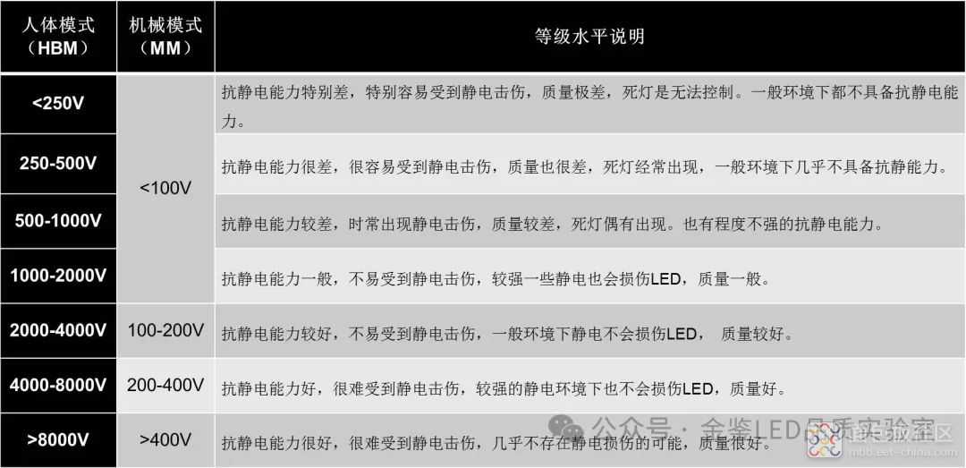

人体模式:当静电施加到被测物体时,串联一个330欧姆的电阻施加出去,这就是模拟人与器件的接触时电荷转移,人与物体接触通常也在330欧姆作用,所以叫人体模式。
机械模式:将静电直接作用于被测器件上,模拟工具机械直接将静电电荷转移到器件上,所以叫机械模式。
这两者测试仪器内部静电电荷储能量、放电波形也有些区别。采用人体模式测试的结果一般为机械模式的8-10倍。LED行业,以及现在很多企业都使用人体模式的指标。

LED抗静电指标
LED可以参考目前较权威的国际静电协会(ANSI)标准中的电压等级分类:
