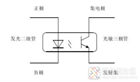

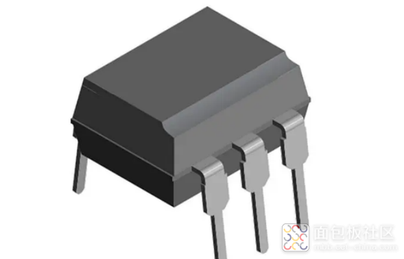

光电耦合器,通常称为光耦,是一种在电子设计中用于实现电气隔离的关键组件。它通过将发光元件(如发光二极管LED)与光敏元件(如光敏三极管)封装在同一管体内,利用光信号在两者之间传递信息,从而完成电信号到光信号,再由光信号转回电信号的过程。这种转换不仅实现了信号的传输,还因为光信号的介入,提供了电路间的电气隔离,有效避免了信号干扰和地电位差问题,增强了系统的稳定性和安全性。
工作原理
在光电耦合器的内部,发光元件在电信号的驱动下产生光信号,这些光信号通过内部的透明介质传播,并不与外部环境接触,因此具有很高的抗干扰能力。光敏元件接收到光信号后,根据光信号的强度转换成相应的电信号输出。这种转换过程是单向的,即光信号只能从发光元件传向光敏元件,而不能反向传播,这样就实现了输入和输出之间的逻辑隔离。
