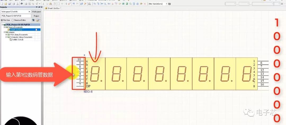

多位数码管显示原理就是在不同时间段显示各个位数码管即可,而这个时间段需要满足的要求是要小于人眼的视觉暂留,这样各个位逐位显示完成后就给人同时亮的感觉,其实多位数码管是在闪烁。扫描的是数码管为位选信号。
这里我们以8位共阴数码管为例,比如要动态扫描8位数码管,首先要使第1位数码管亮,我们给定8位数码管位选信号0111 1111,表示只允许第一位数码管亮,所以第1位数码管位选信号为低电平0,其他7位数码管灭,位选信号为高电平1,然后将显示数据送入段选,此时的数据就会显示在第1位数码管上。第1位数码管控制完成后,按照相同的办法让第2位、第3位、直到第8位数码管亮,间隔时间要和人眼视觉暂留时间进行比较,这样才可以满足显示要求,可以实际去观察。这就是多位数码管的动态扫描原理。
图:电路图
