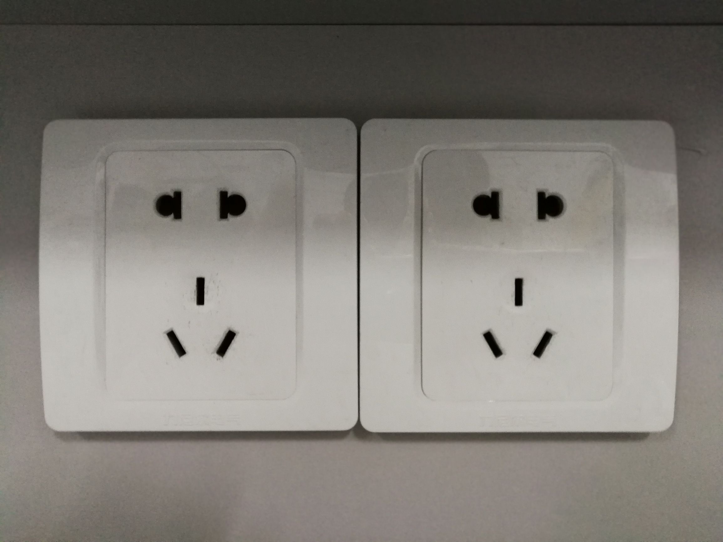

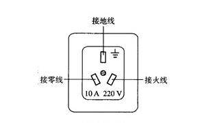

家里用的电网里的电是交流电,一般由两根线组成,一根火线一根零线,这些可能大多数人都知道;在插座上的线遵循左零右火的原则可能也有一部分人知道,但是为什么要遵循左零右火可能大多数人就不知道了。
你还别说遵循左零右火的原则还真是有科学实验证明的,据说外国人曾经对近3000次因拔插插头而导致的触电伤害做过调查分析,最后得出结论:由于右手而接触带电金属导体而导致的触电事故发生的概率要比左手触电高上6倍之多,因为右手大拇指接触插头带电金属导体而导致的触电发生概率最高。
其实也不止这些,也考虑到了人本身器官分布,为什么这样说呢?因为人最重要的部位心脏位于身体的左侧,假设左手和右手都触电了,如果是左手此时电流会通过左臂流向身体,通过左脚接地,而此时正好心脏在左侧,这是非常危险的。如果是右手,电流通过右臂同样流向身体,但是现在流向心脏的电流相对于前者就小的多,也相对安全了一些,所以万一发生了触电事故,也降低了触电身亡的可能性,从这一方面考虑左零右火也是有科学道理的。

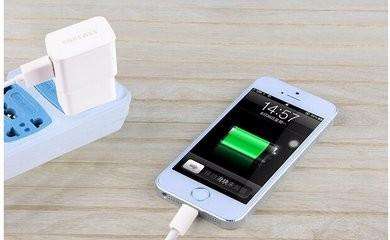

其实对于用电器来说,左零右火还是左火右零,这影响不大,无论是哪一种都能使它工作,举个例子可能你更有体会,当给手机充电时,一般不会考虑手机插头是怎么插向插座的,一般我们都是随便一插,并不会考虑太多,而无论你怎么插,都能够给手机充电,也未曾出现过有50%的概率是能够给手机充电,从这一点也可以看出,零线火线怎么接对用电器影响并不大,或者说干脆就没影响。
所以为了使用安全我们在对家里的插座进行接线的时候最好还是遵循一下左零右火这个接线原则,为了我们家人的安全,不要再随随便便的接线了。

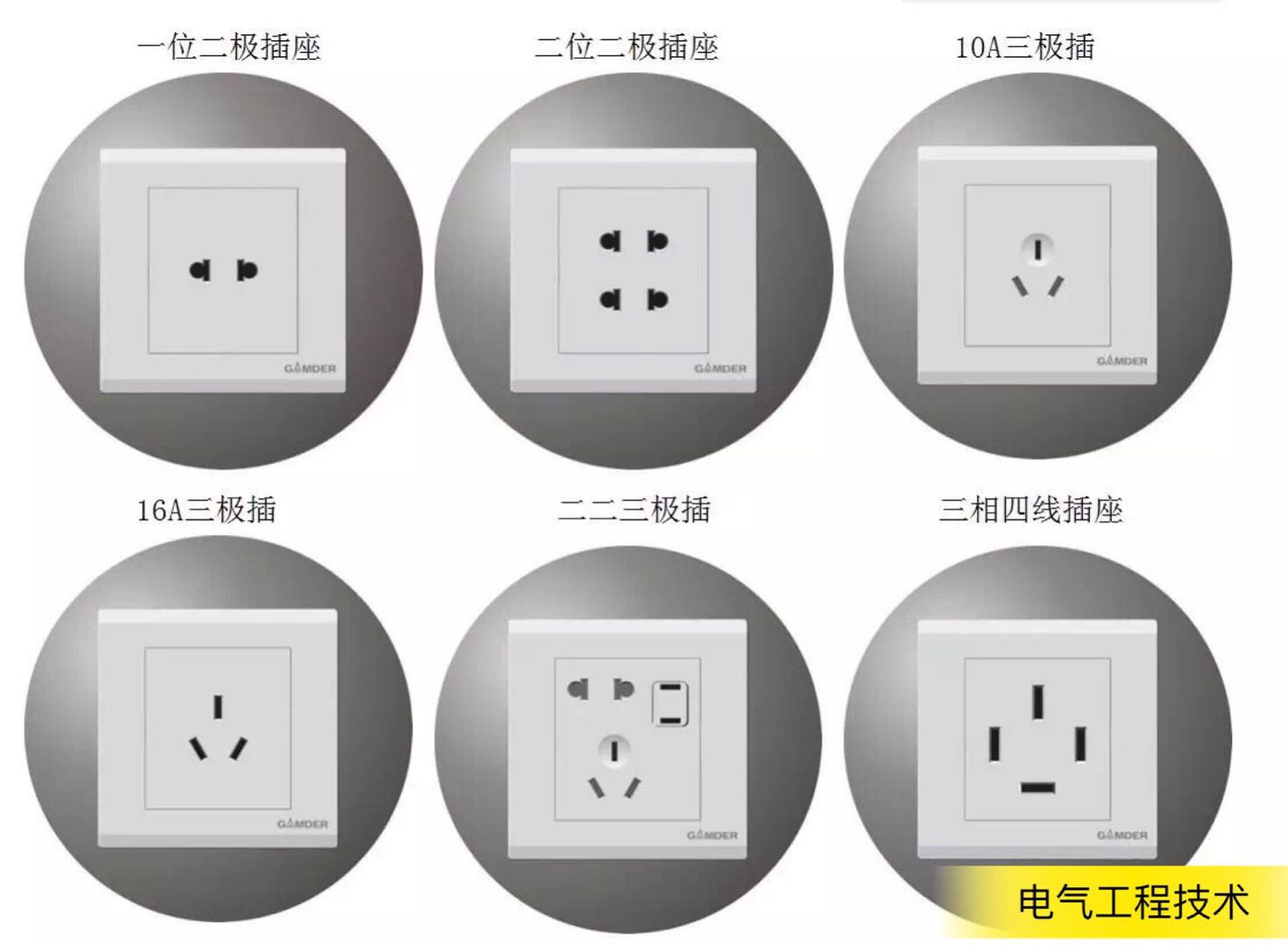

电源插座的种类

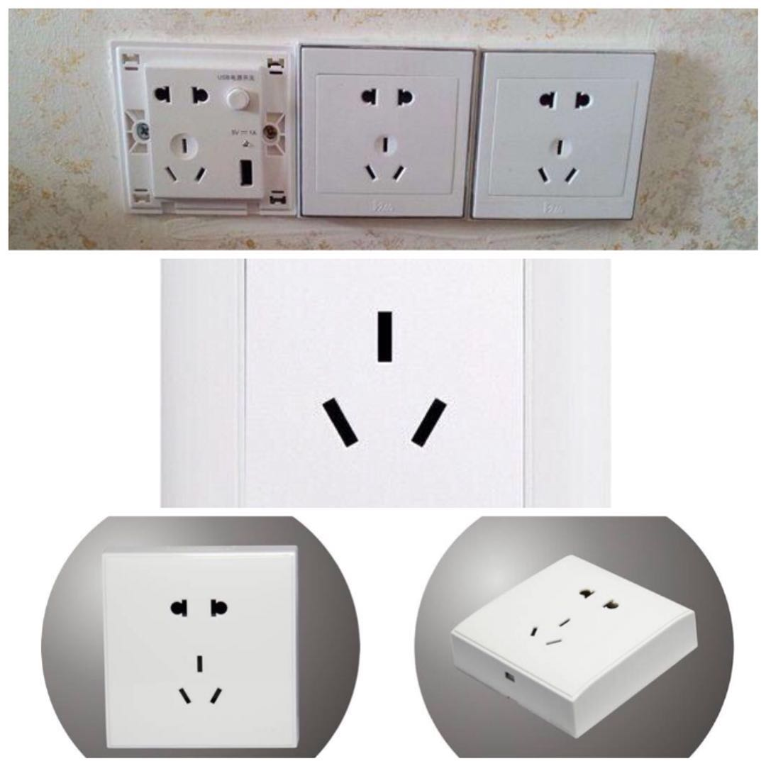

一,强电类插座
10A三孔插座:用于一般电器;
10A二、三孔插座(86型插座):可同时接入三孔和二孔插头;
10A五孔插座:两孔、三孔可以交换插,不能同时插(多见与移动插排);
16A三孔插座:最大额定功率3500W(空调、热水器),插座最好带有开关;
20A三孔插座:3P以上空调、或功率4000W以上电器使用。
上述插座图文参考

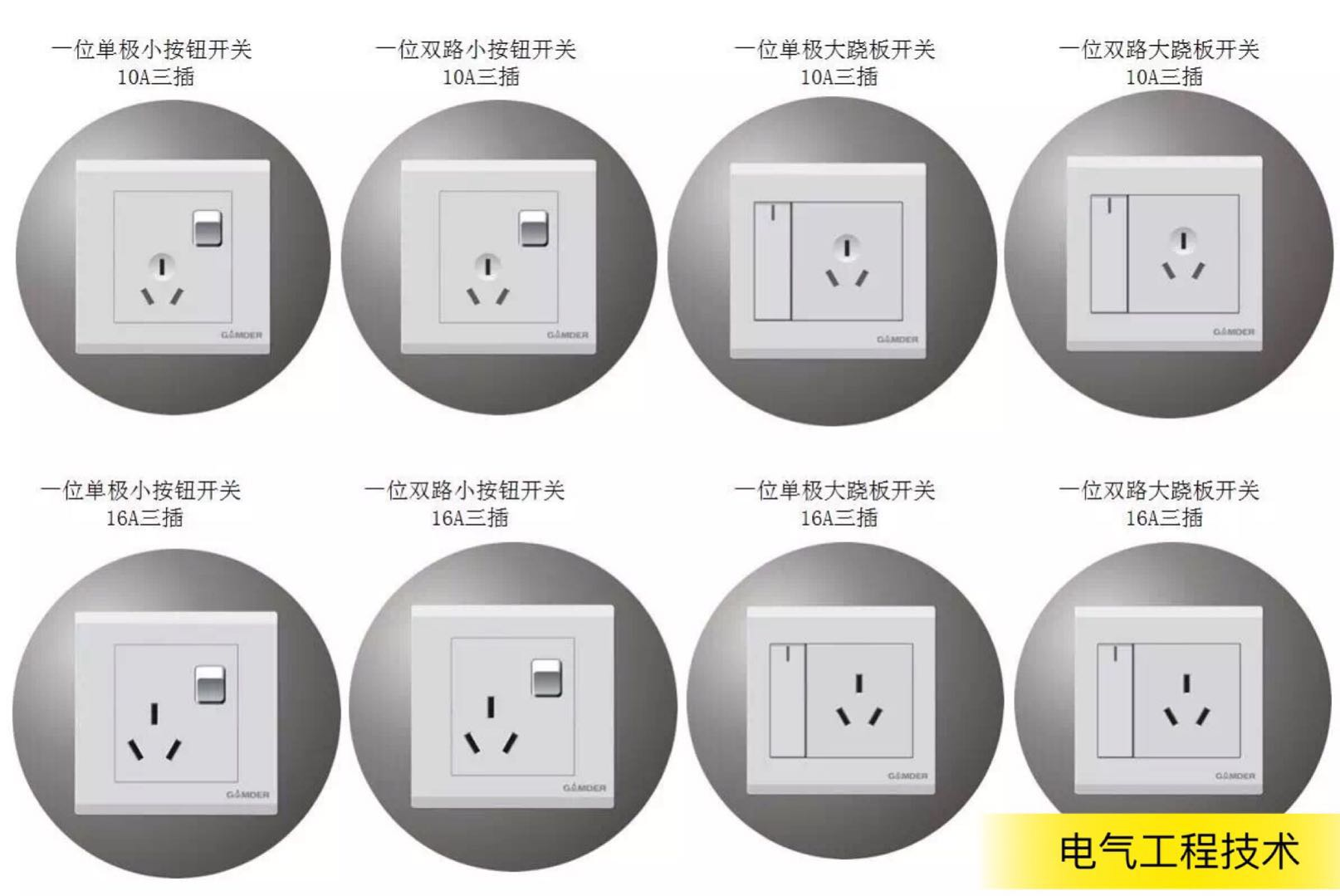

补充小知识:带开关的插座使用过程中可以不用拔下插头,只需将插座上的开关关闭就可以切断电源,不至于拔下来的电线吊着影响美观,比如洗衣机插座不用时可以关上、空调插座淡季关上不用拔掉;插座上的开关也可用于控制灯。小知识:带开关插座:不用拔下插头,只需将插座上的开关关闭就可以切断电源,不至于拔下来的电线吊着影响美观,比如洗衣机插座不用时可以关上、空调插座淡季关上不用拔掉;插座上的开关也可用于控制灯。
带开关的插座

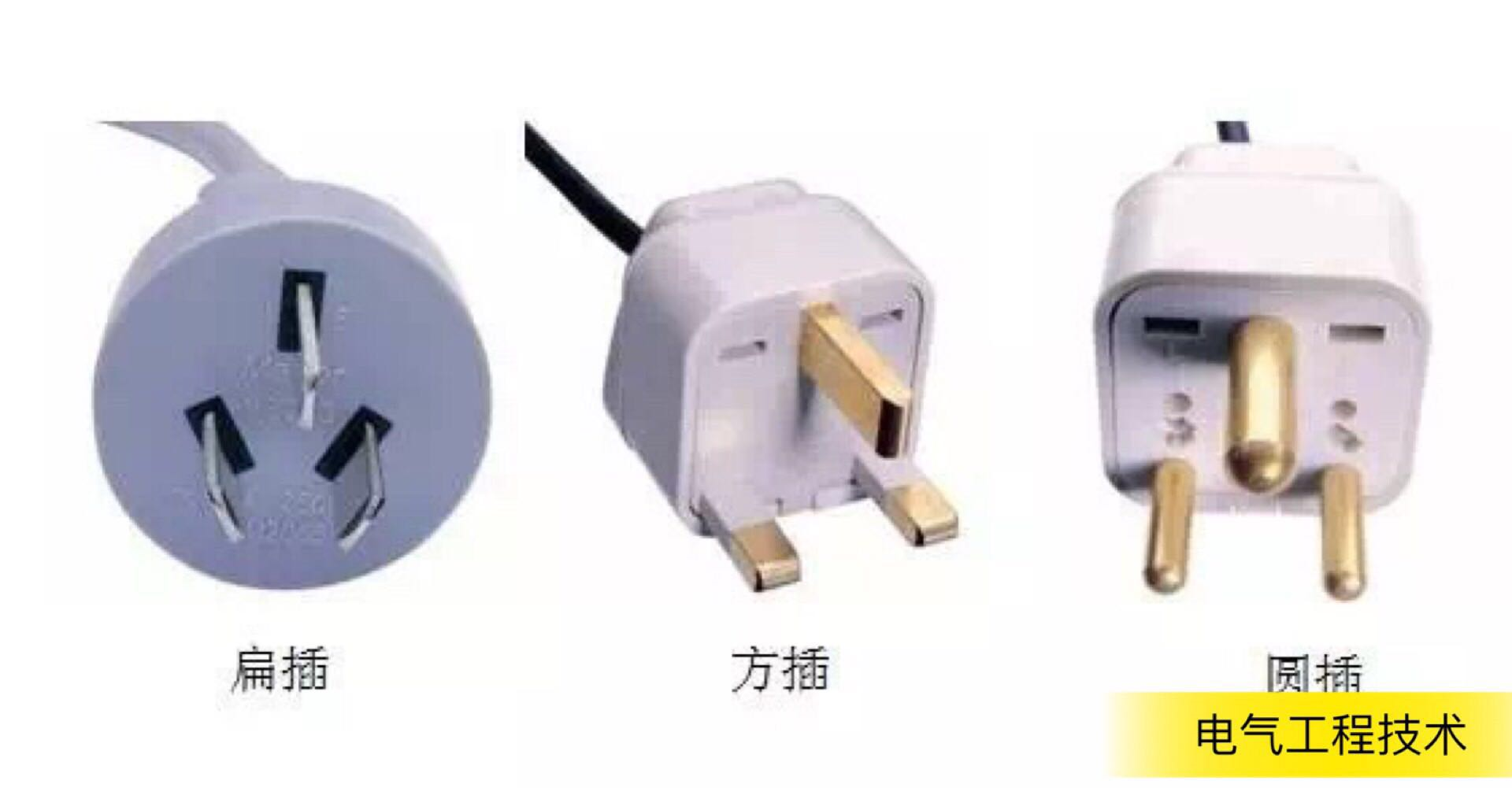

补充小知识2:强电插头的类别及使用范围
扁插:中国、美国、加拿大、日本等国家及地区使用;
方插:香港、英国,新加坡等国家及地区使用;
圆插:欧洲国家使用

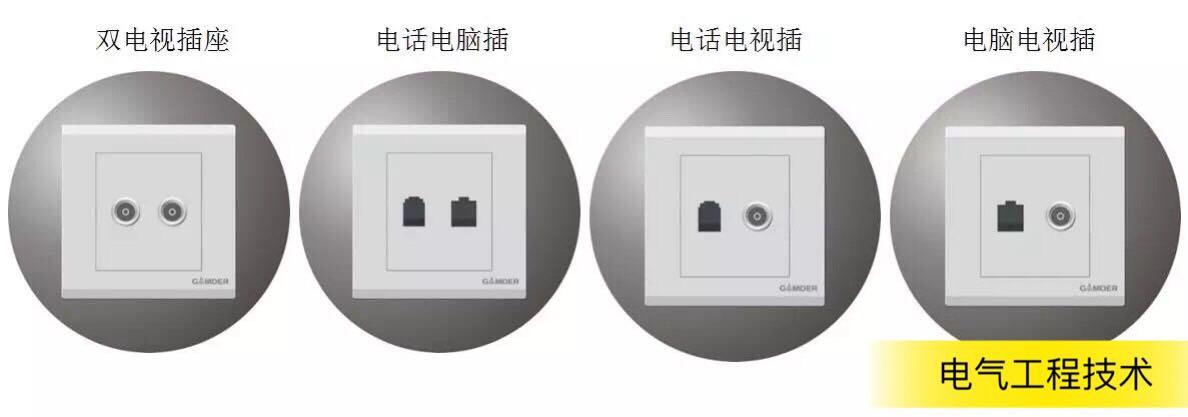

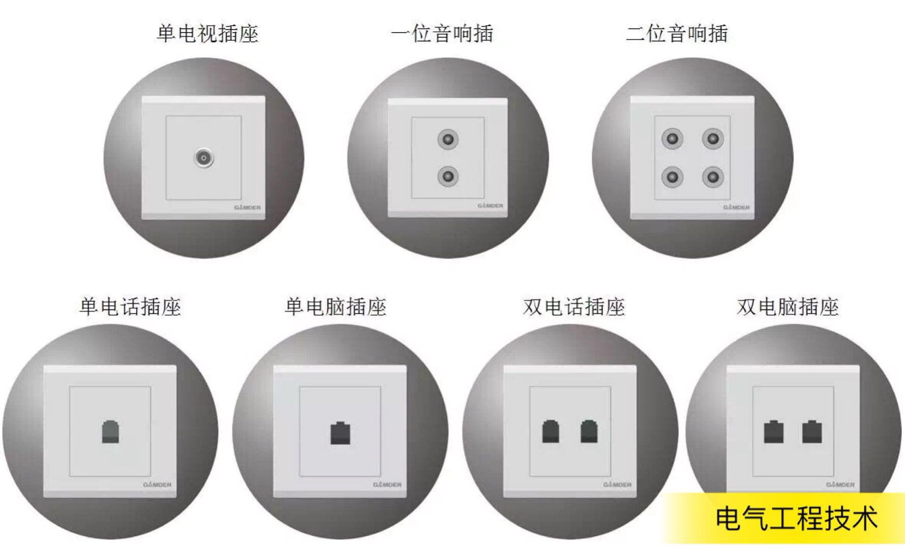

二,信息类(弱电)插座
电视插、电话插、电脑插、音响插
图文参考:
