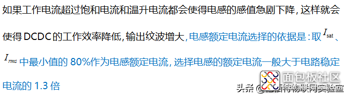

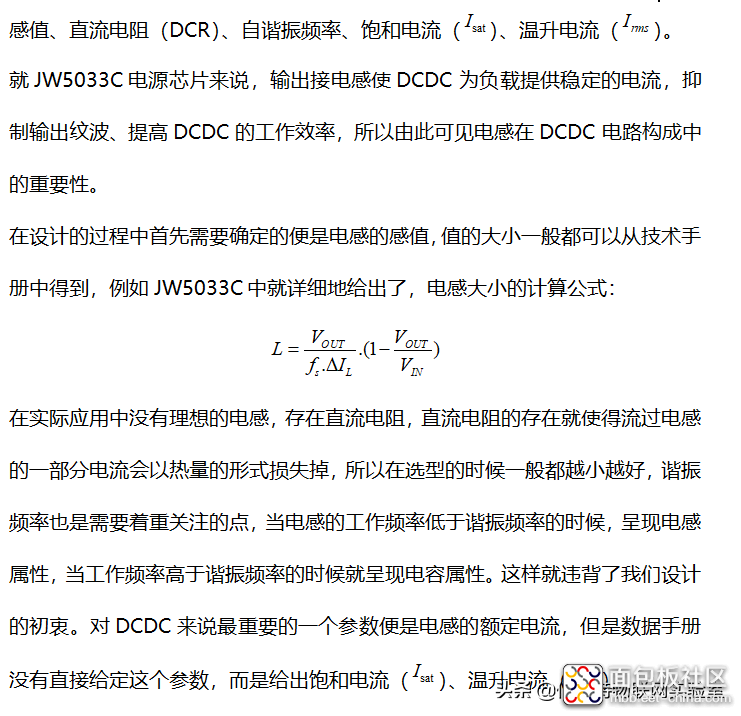

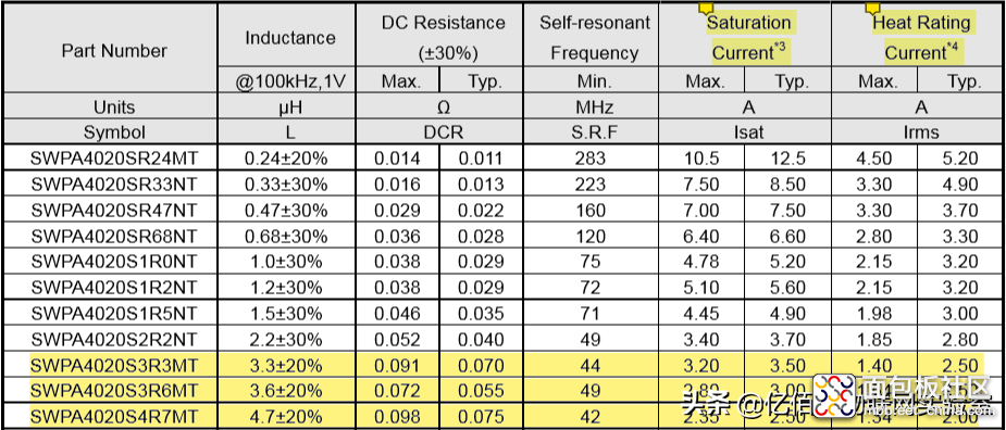

电感作为一种常见的储能元件,应用十分广泛,例如LC滤波电路、DC-DC能量转换、LC震荡电路等,电感的数据手册中一般都会提及以下参数:
饱和电流
:给电感通一定的直流偏压电流,然后电感的感值下降10%-30%(不同的制造商的标准不一样,一般为30%)此时的电流及饱和电流。
温升电流
:给电感通一定的直流偏压电流,电感自身的温度上升40摄氏度,此时的电流就是温升电流。
来源:亿佰特物联网实验室
