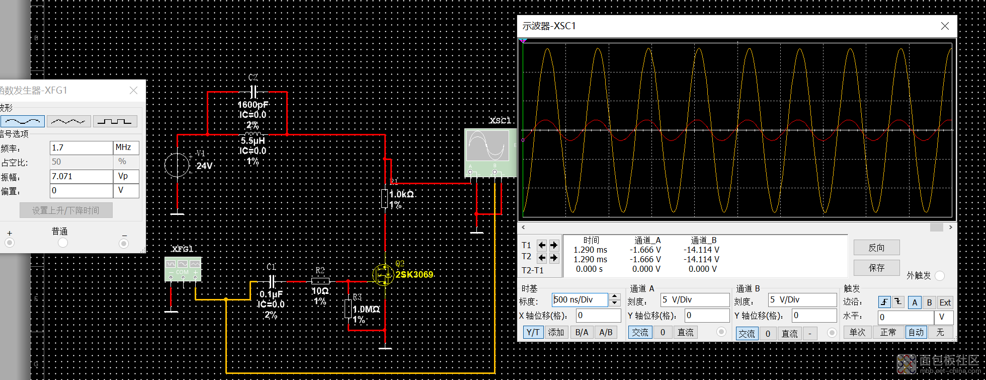

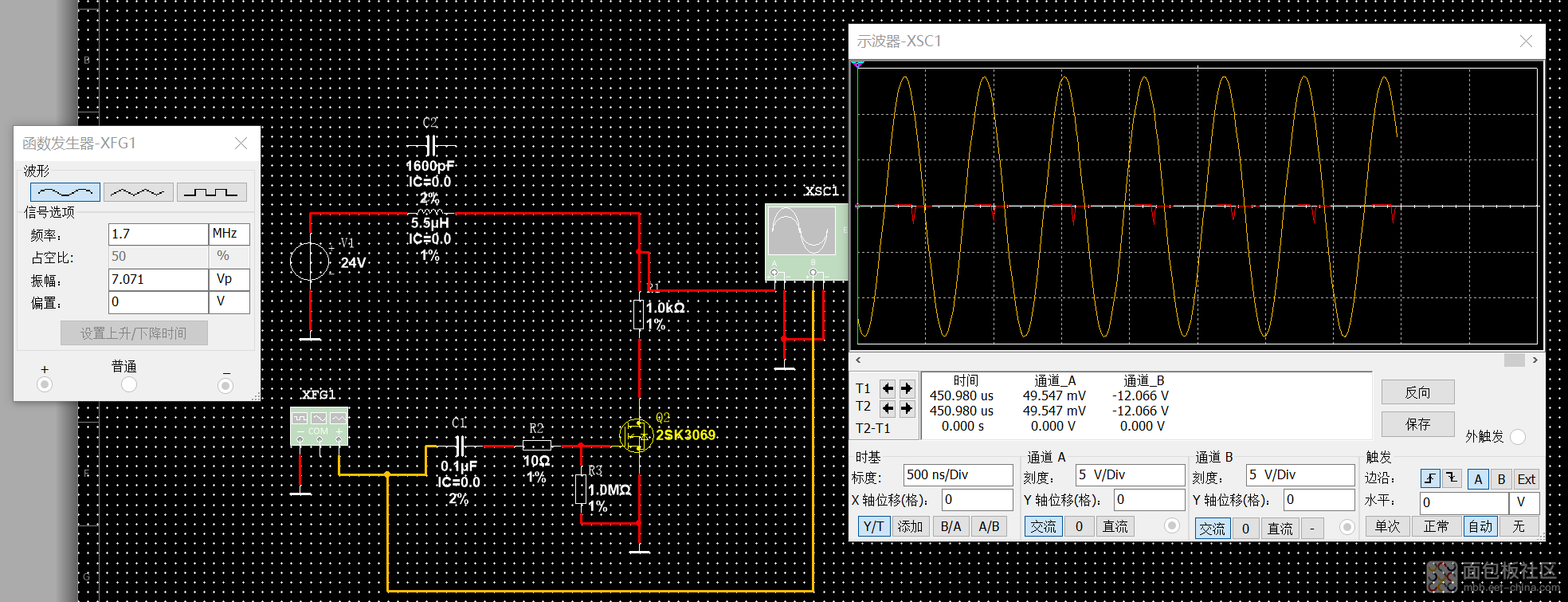

想要实现:用信号发生器输出5V&1.7M正弦波信号,经过射极放大电路,调制DC直流电源24V电源,使得在压电陶瓷换能器的电源信号为24V&1.7M正弦波,实验结果为失败,,压电陶瓷话能去纹丝不动,没驱动起来,是哪里没搞对?(因为信号发生器最大只能输出10V Vpp的信号,因此想到这个方法,看能不能最快速度进行实验,此个图来源于某位网友)
手上有一些压电陶瓷换能器,普源信号发生器DG1022Z,示波器优利德UTD2112CEX,直流电源UTP3704S,万能板焊接的压电陶瓷换能器驱动板

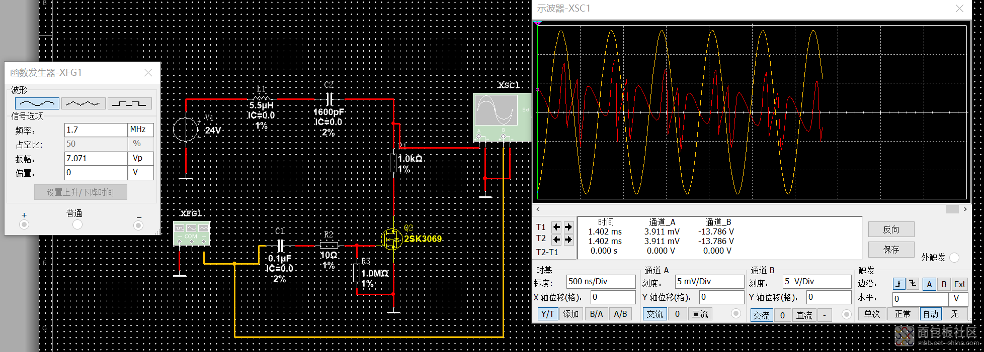

草图只是借鉴,实际看pads画的图,用的LC串联谐振
改成LC并联谐振,三极管换成AO3400,负载端电压调整为50V,匹配电感更换成0.33uH,依然不能驱动压电陶瓷换能器。。。哪个做过的?指导一下
也试过了三极管驱动信号的类型,各种占空比,压电陶瓷换能器就是纹丝不动。。一点电流都没有
