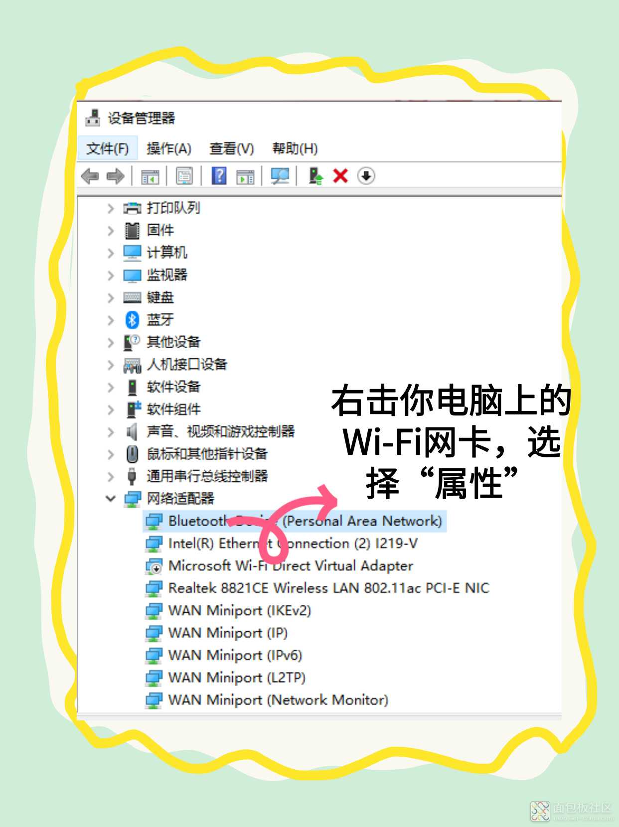

2. 找到Wi‑Fi网卡项
展开“网络适配器”,右击你电脑上的Wi‑Fi网卡,选择“属性”​
3. 取消自动省电
切换到“电源管理”选项卡
取消勾选“允许计算机关闭此设备以节约电”
点击“确定”保存设置​
