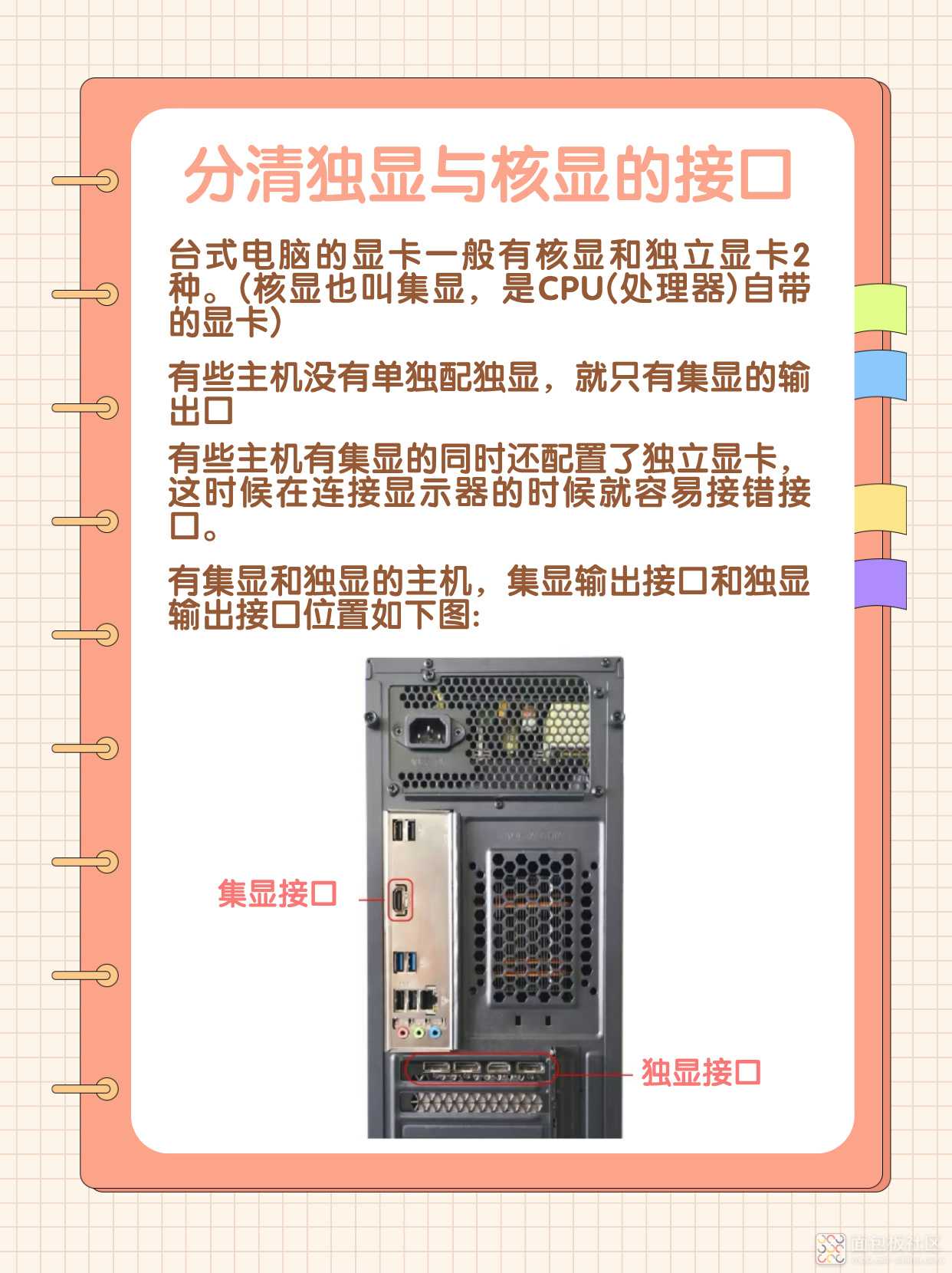

首先,搞清楚你主机的显卡类型:
✅ 核显(集成显卡)
这是处理器自带的显卡,没有安装独立显卡的用户,就属于这类。
如果你的是核显主机,直接把HDMI、DP等视频线插在主板上的视频输出口上就可以了!
✅ 独显(独立显卡)
如果你的主机安装了独立显卡(一般是单独插在主板上的那块卡),注意啦——
❗视频线一定要接在独立显卡的接口上!
如果接到了主板上的集显口,会导致黑屏、无信号,白忙一场!
如何区分两个接口?
主板上的接口一般在主机上半部分
独立显卡的接口则会在靠近电源、风扇的一侧(中下位置)
小结一下:
有独显→ 接独显接口
没独显→ 接主板的集显口
❌ 不要插错,不然连不上信号还以为机器坏了!
