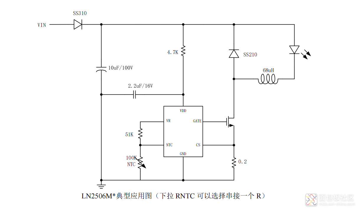

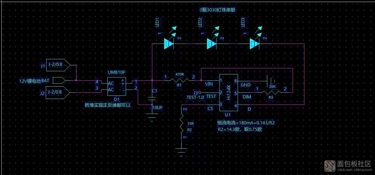

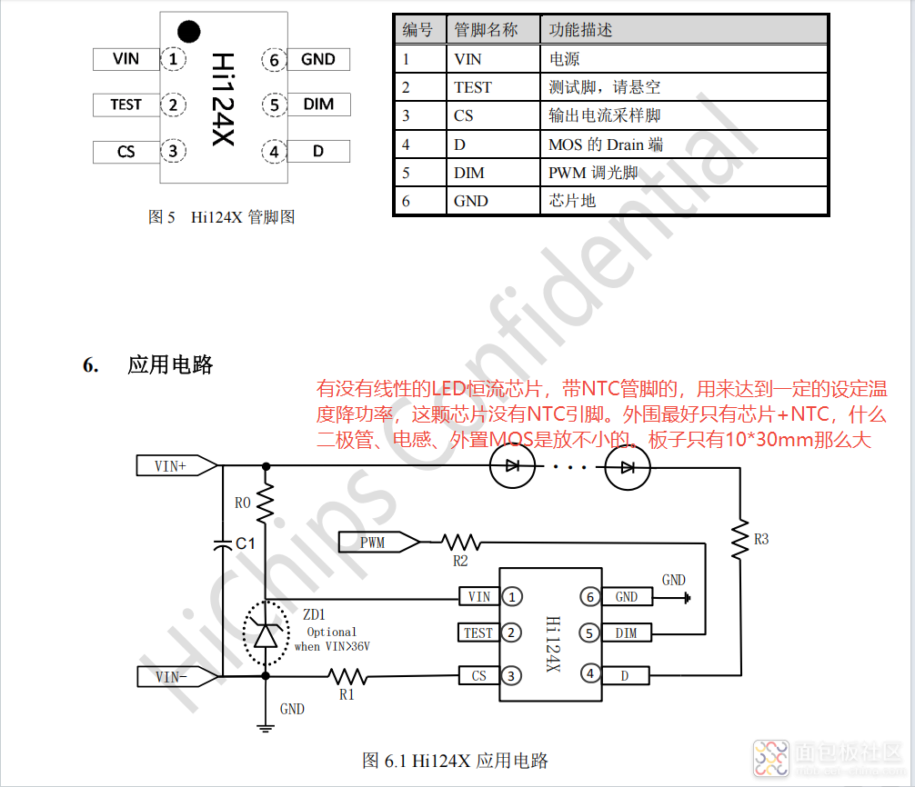

需要线性的LED恒流芯片,带NTC管脚的,用来达到一定的设定温度降功率,图1/图2这颗芯片没有NTC引脚。外围最好只有芯片+NTC,什么二极管、电感、外置MOS是放不小的。板子只有10X30mm那么大。图3那个开关电源芯片、外围有二极管、电感,板子放不下。75°以下是满驱工作,NTC电阻根据温度变化时阻值发生改变,这时电压也就变化,不同的线性恒流芯片NTC/DIM管脚,需要计算具体分压值是多少。NTC随温度变化后电压变化DIM或者NTC引脚模拟调光,实现了温度超温后开始自动降低功率。 图3 开关电源芯片.png 图2.png 图1  此线性恒流芯片没有NTC引脚.jpg NTC CT0603 104F3950FB.pdf (3.03 MB, 下载次数: 0)
