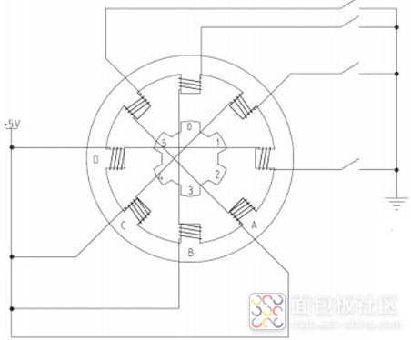

步进电机(Stepper Motor)是一种将电脉冲信号转换为精确角度位移的执行器件,属于开环控制电机。
核心特点:每接收一个脉冲,转子就转动一个固定的角度(称为“步距角”),无需反馈传感器即可实现位置控制。
  • 结构组成
    • 定子:绕有线圈的磁极,分为多相(常见2相、4相、5相)。
    • 转子:永磁体(永磁式)或齿状铁芯(反应式/混合式)。
    • 定子绕组按特定顺序通电,产生旋转磁场,吸引转子逐步转动。
  • 工作过程
    • 通过控制器(如单片机)发送脉冲信号,驱动电路按顺序切换定子绕组的电流方向。
    • 每切换一次,转子转动一个步距角,连续脉冲使电机连续旋转。

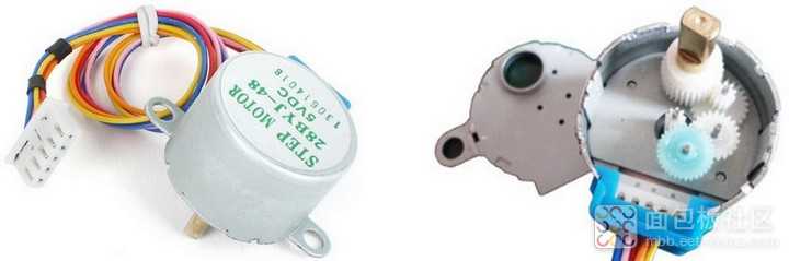

28BYJ-48 步进电机
28BYJ-48 是一款常见的低成本、小扭矩 5 线单极步进电机,可使用 ULN2003 控制器和单片机实现旋转控制,广泛用于打印机、扫描仪、摄像机云台、空调、家电、玩具、消费电子等领域。
参数值/描述
电机类型
单极 4 相永磁式步进电机(5线制)
步距角
5.625°(64 步/圈),配合减速齿轮后 0.0879°(实际输出轴 4096 步/圈)
减速比
1:64(内部齿轮组减速)
额定电压
5V 或 12V DC
相电流
约 100mA(每相)
保持扭矩
约 0.1 N·m(输出轴,受减速齿轮影响)
绕组电阻
约 50Ω/相
实际输出轴步距角为 5.625°/64 ≈ 0.0879°,转一圈理论上需要 64×64=4096 步,实际可能存在误差。
详见:28BYJ-48 数据手册 .

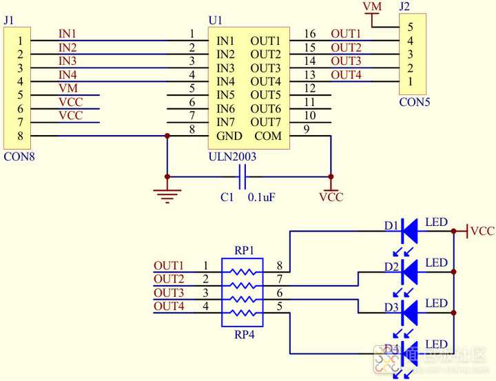

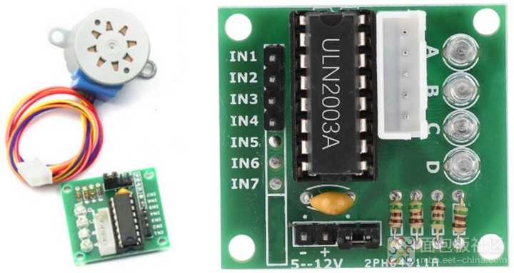

ULN2003 驱动器
ULN2003 是一款常用的达林顿晶体管阵列芯片,专为驱动高电流负载(如继电器、步进电机、LED阵列等)设计。其作用是将 MCU 输出的弱电流信号转换为大电流输出,是控制 28BYJ-48 步进电机的核心驱动芯片。
使用时需要将 28BYJ-48 步进电机的5线快接插头与 ULN2003 模块对应接口连接,并将模块的 4 个控制引脚(信号输入端,丝印 IN1、IN2、IN3、IN4)与单片机对应引脚相连,实现控制信号输入。
详见:ULN2003A 数据手册 - Texas Instruments .

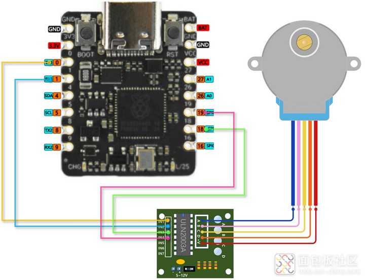

旋转指定角度
本节介绍并实现了指定角度的步进电机旋转控制。
硬件连接
  • GP0 ---- IN1 (ULN2003)
  • GP1 ---- IN2 (ULN2003)
  • GP18 ---- IN3 (ULN2003)
  • GP19 ---- IN4 (ULN2003)

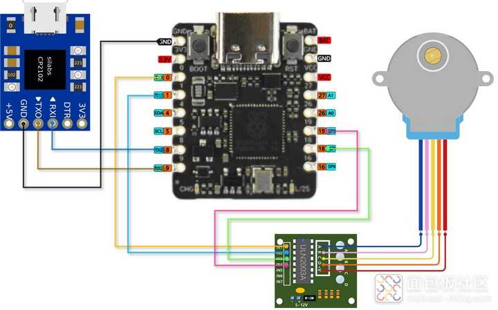

    串口自定义角度
    在实现步进电机旋转驱动的基础上,进一步实现串口发送自定义角度并旋转的功能设计方案。
    硬件连接
    • GP4 ---- IN3 (ULN2003)
    • GP5 ---- IN4 (ULN2003)
    • GP8 ---- RXD (CH340)
    • GP9 ---- TXD (CH340)

    这里为了节能并提高效率,仅在串口发送正确指令时旋转,其他情况均释放步进电机扭矩,此时电流约为 0 .
    效果
    由于调用了 ujson 库,因此串口发送指令需符合 json 格式,如 {"angle":40} .
    若串口发送 json 消息的格式错误,则反馈指令无效的提示。

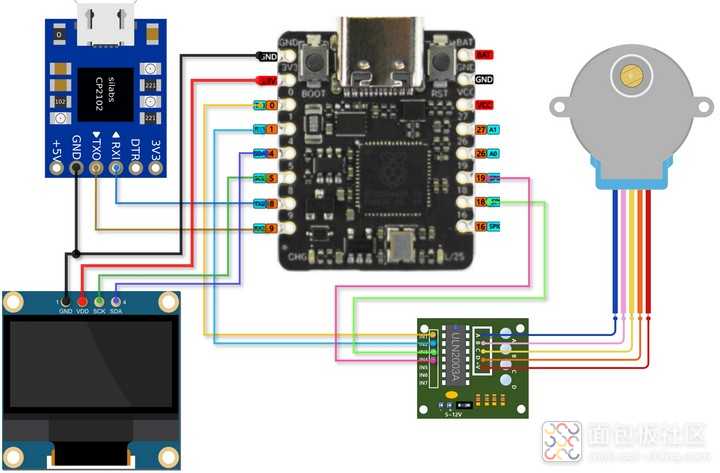

    OLED 显示旋转状态
    在前面实现步进电机旋转驱动、串口自定义角度控制的基础上,进一步实现串口发送角度、旋转、OLED 状态显示的功能设计方案。
    硬件连接
    • GP4 ---- SDA (OLED_SSD1306)
    • GP5 ---- SCL (OLED_SSD1306)
