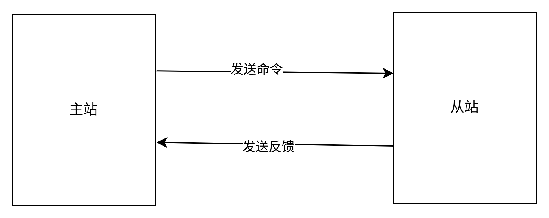

       本机采用主从模式,在硬件上选用RS485半双工双线通信,使用时只需要两根信号线即可完成通信和实现控制放大器(主从站共地),传输距离远;软件协议采用Modbus RTU协议,可兼容多种设备作为主站控制。

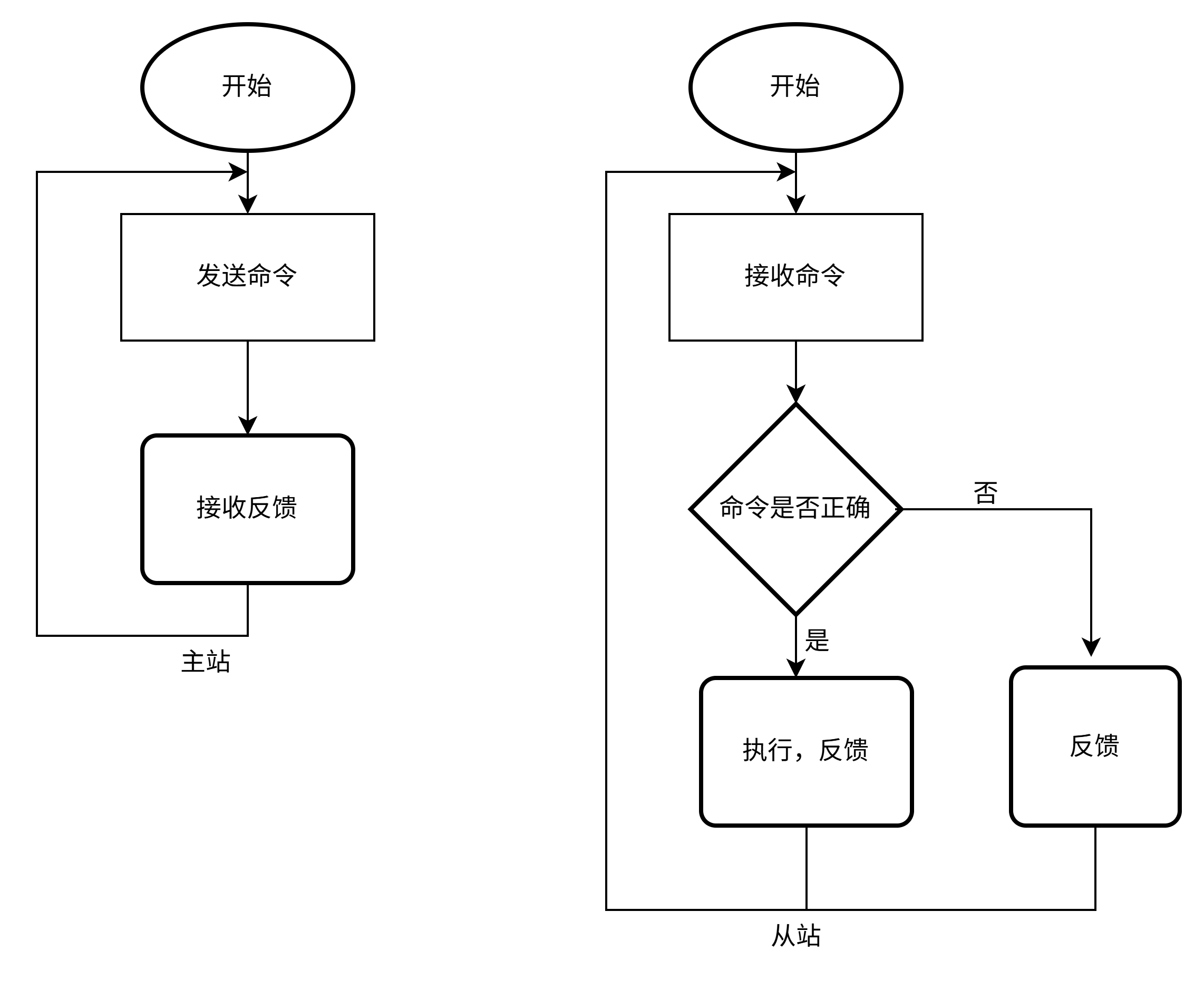

       主从模式下,先由主站发送命令到从站,从站接收到命令,判断命令是否是预先设置好的,是则执行并反馈,如果命令异常,或设备异常,则返回异常提示代码。

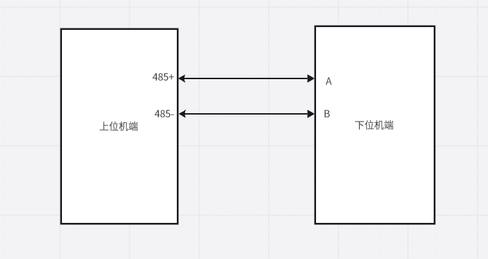

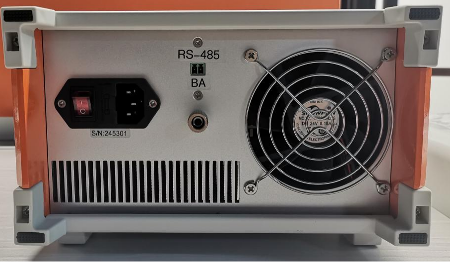

       这里重点描述通信接口的接线,通信接口位于机身后盖,具有RS-485标识和通信线定义标识,如图。
       用户需要将上位机端485接口的485+、485-(对应A、B)引出,将其接入可拔插接线端子。

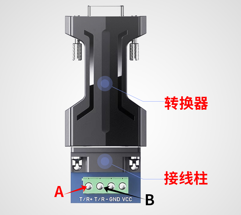

       上位机端的端口这里使用485转接器(图为232转485转换器,仅做接线演示),用户根据需要自备合适的RS-485转换器。对于485的DB-9接口,不同厂家生产的转换器的引脚定义可能不同,厂家一般会赠送一个DB-9接线柱,将需要使用的引脚引出。这里以红色线代表A,黑色线代表B,从转换器中接出通信线。
       以红色线代表A,黑色线代表B,下位机端接线如图(螺丝朝上,红线接到右孔,黑线接到左孔)。

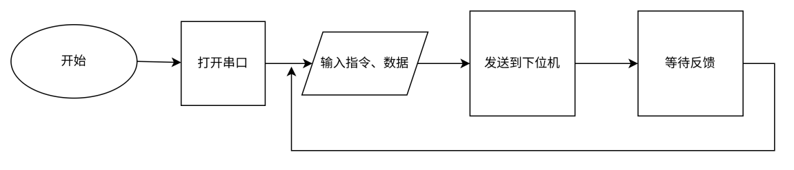

       假设上位机是电脑,使用串口助手,线路连接完毕后,打开电源,等待开机,点击串口助手上的打开串口,输入指令,点击发送,等待下位机反馈,再次输入指令,重复整个过程。

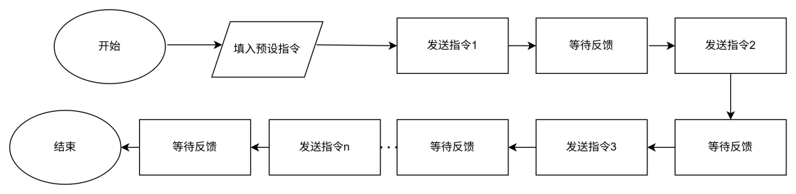

       要实现自动化控制,需要用户选择一个可以定时发送数据的串口助手或者其它程序,将预设指令填入发送区,然后程序依次发送控制指令,指令包括参数设置指令(设置输出增益、偏置、输出开关控制等)和数据获取指令(输出电压、电流等)。
       机器的智能化控制程度是由上位机程序决定,上位机可以获取机器的输出情况(预留有数据获取指令)和外部的模拟量变化进行更加智能化的控制,目前上位机程序需用户自备。
