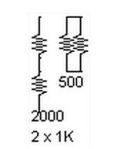

首先最明显的排列是全部串联和全部并联。当n=2时,可能的排列是两个值(图1)。
两个电阻,两种组合。这个很简单。
