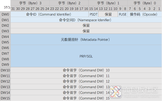

NVMe协议中规定每个提交命令的大小为64字节,完成命令大小为16字节,NVMe命令分为Admin和IO两类,NVMe的数据块组织方式有PRP和SGL两种。提交命令的格式如图1所示。
图1 提交命令数据格
NVMe提交命令的数据格式属性如下:
(1)Opcode(OPC):命令操作码,不同操作命令的Opcode都有相应的值;
(2)Fused Operation(FUSE):融合操作,可选字段,用于将两个命令融合为一条命令;
(3)PRP or SGL for Data Transfer(PSDT):PRP或SGL数据传输;
(4)Command Identifier(CID):命令ID;
(5)Namespace Identifier(NSID):命名空间ID;
(6)Metadata Pointer(MPTR):元数据指针;
(7)PRP Entry 1/2:物理区域页项;
(8)SGL Entry:散列聚合列表。

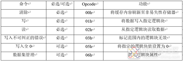

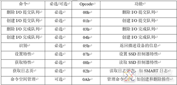

Admin命令集定义了可以提交到Admin SQ的命令。NVM命令集定义了可以提交到IO SQ的命令。表1和表2分别列出了Admin命令集和NVM命令集中的常用命令、操作码和简要的功能描述。
表1 Admin命令集
表2 NVM命令集

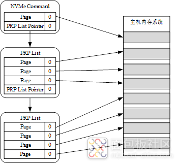

一个PRP Entry只能指向一个物理页。NVMe协议中只定义了两个PRP Entry,当传输数据量大小大于两个内存页大小时,PRP Entry2将不指向物理页,而是指向由若干个PRP组成的PRP List。如图3所示,NVMe命令中的PRP1指向第一个内存页,PRP2指向一个新的PRP链表的首地址。如果需要指定更大的内存空间可以通过每一个PRP List的最后一个PRP Entry指向新的PRP List。
图3 NVMe命令中的 原理示意图

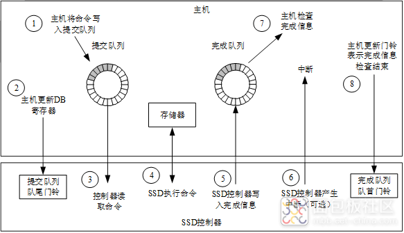

NVMe协议中的Admin命令和IO命令执行流程相同,主要通过SQ、CQ和DB寄存器三个关键部件之间的相互协作来完成。NVMe的命令处理流程分为了8个步骤,如图5所示。
图5NVMe简介完成命令处理流程
Host和SSD之间通过更新DB(DoorBell)寄存器的值来实现队列信息的交互。每个SQ和CQ都拥有一个Head寄存器和Tail寄存器。对于SQ而言,Host是生产者,负责向队列发送提交命令,SSD是消费者,负责执行命令,因此Host负责更新Tail DB寄存器,SSD负责更新Head DB寄存器。对于CQ而言,SSD是生产者,负责向队列发送完成命令,Host是消费者,负责检查完成信息,因此SSD负责更新Tail DB寄存器,Host负责更新Head DB寄存器。而DB寄存器都存在于SSD内,且只能进行写操作,不能进行读操作。因此NVMe协议中规定SSD通过完成信息向Host反馈CQ Tail和SQ Head寄存器的值。
NVMe命令处理的步骤如下:
(1)主机提交新的NVMe命令。主机生成新的NVMe命令并添加ID号后,将其存放在SQ Tail指针指向的内存空间中;
(2)主机更新SQ Tail DB寄存器。主机通过Memory Write事务更新SQ Tail DB寄存器的值,以通知NVMe SSD控制器去主机端读取SQ中缓存的命令;
(3)NVMe SSD读取命令。NVMe SSD控制器检测到SQ Tail DB寄存器的变化后,通过Memory Read事务去读取SQ内缓存的命令,这个过程,NVMe SSD进行突发读取,一次读取多条命令,等待取命令完成后更新SQ Head DB寄存器的值;
(4)NVMe SSD执行命令。NVMe SSD控制器根据内部的仲裁机制来执行读取到的NVMe命令,其执行过程并不是按照队列的先后顺序来执行命令;
(5)NVMe SSD控制器将完成命令写入CQ。NVMe SSD控制器将NVMe命令的执行结果写入主机的CQ内存区域中,完成命令包括NVMe命令中的ID号和SQ Head DB寄存器的值;
(6)NVMe SSD通知主机检查完成命令。NVMe SSD控制器通过Memory Write事务向主机发出MSI-X中断信号,告知主机检查CQ中的完成信息。在本设计中,取消了完成队列的设计,而采用FPGA的并行处理方式,通过主机端实时监测CQ信息,以节省硬件资源和提高NVMe命令处理速度;
(7)主机检查完成命令。主机从CQ内存中读取完成信息,并根据状态字段判断NVMe命令的执行情况。若命令已经执行完成,主机会释放该ID号对应的提交命令空间,以便给新的命令使用;
(8)主机更新CQ Head DB寄存器。主机通过Memory Write事务更新CQ Head DB寄存器的值,以通知NVMe SSD控制器CQ中的完成信息已经检查。
