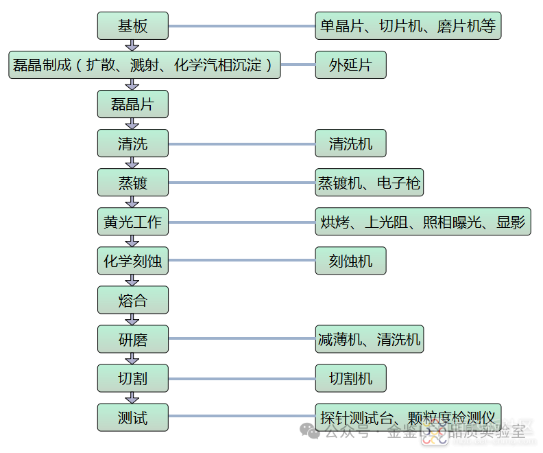

LED芯片的制造工艺流程图
外延片→清洗→镀透明电极层→透明电极图形光刻→腐蚀→去胶→平台图形光刻→干法刻蚀→去胶→退火→SiO2沉积→窗口图形光刻→SiO2腐蚀→去胶→N极图形光刻→预清洗→镀膜→剥离→退火→P极图形光刻→镀膜→剥离→研磨→切割→芯片→成品测试。
在生长成外延片后,下一步就开始对LED外延片做电极(P极,N极),接着就开始用激光机或钻石刀切割LED外延片,制造成芯片后,然后在晶圆上的不同位置抽取九个点做参数测试。这主要是对电压、波长、亮度进行测试,符合正常出货标准参数的晶圆片继续下一步的操作,不符合要求的,就放在一边另行处理。晶圆切割成芯片后,需要100%的目检(VI/VC),操作者要在放大30倍数的显微镜下进行目测。
接着使用全自动分类机根据不同的电压、波长、亮度的预测参数对芯片进行全自动化挑选、测试和分类。
最后对LED芯片进行检查(VC)和贴标签。芯片类型、批号、数量和光电测量统计数据记录在标签上,附在蜡光纸的背面。蓝膜上的芯片将做最后的目检测试,目检标准与第一次相同,确保芯片排列整齐和质量合格。这就是LED芯片的制造流程。
