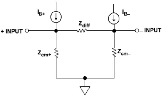

1.4. 输入阻抗
电压反馈(VFB)运算放大器通常具有差模和共模两种指定的输入阻抗。
共模输入阻抗数据手册中的规格参数(Zcm+和Zcm–)是从任一输入至地(不是从两者至地)的阻抗。差分输入阻抗(Zdi)是指两个输入之间的阻抗。这些阻抗通常是电阻性的,且阻值较高(105至1012 Ω),还有一些并联电容(通常为几pF,有时可高达20至25 pF)。大多数运算放大器电路中,反相输入阻抗都通过负反馈降至极低值,起重要作用的只有Zcm+和Zdiff。

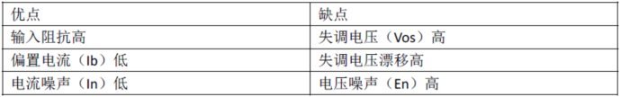

场效应晶体管(FET)输入,输入级场效应管,其特性如下:

因此,当信号源输出阻抗较大,选择FET输入级运放效果会更好;如果信号源输出阻抗较小,那么选BJT或者FET输入级都没问题。
2.3. Ib、Ios
当信号源输出阻抗较大,会存在较大的热噪声,偏置电流流经信号源的输出阻抗会产生电压噪声。
所以当信号源输出阻抗较大,选择FET输入级比较合适。
