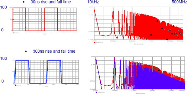

信号源波形产生的频谱
电压波形产生的频谱
周期信号的频谱是没有偶次谐波的,正负对称的波形产生的频率分量更少,像桥式电路。 高数都忘光了,有兴趣的做一下FFT。
占空比和波形斜率的影响
占空比越大时,干扰的幅度也大一些,这个可由FFT的系数算出来。
波形的斜率对干扰的高频部分影响非常大。低频部分几乎没有影响。低频部分主要由波形的幅度和高电平部分的宽度决定的,但高频部分大幅度下降的转折点为1/(3.14*tr),所以tr越大时,转折点的频率越低,高频下降越大。
所以我们应该想到降低斜率的措施,缓冲电路。
