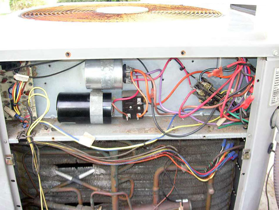

图1:用于风扇和AC压缩机的电容器。因为压缩机在压力下启动负载较高,因此还有一个单独的黑色启动电容器。
压缩机发出可怕的噪音,就像在一个视频中看到的一样,我怀疑是缺乏冷却。我不喜欢黑色电容器法兰中的小芯片,它很旧了,已经用了16年。现在已经坏掉了一个电容器,下一个肯定是它。
图2:压缩机的破旧运行电容器坏了。
银色电容器标签上的产品型号已经模糊不清了,不过我很快就弄清这是一款5μF/25μF的GE电容器,部件号27L33,特灵零件号CPT00695。无论是Home Depot还是ACE都没有启动电容器卖。一个月前我找到一家提供空调维修服务的本地公司,遗憾的是他们没有相同的电容器。在eBay和亚马逊上也都找不到完全一样的。最后我找到了印第安纳州一个叫Shortys HAVC的网站。这个网站很好,有一模一样的电容器,还有图片。电容器价格便宜,且免费邮寄。尤其让我满意的是,他们接受PayPal支付,这样我就不用暴露信用卡号啦。我顺便把压缩机那个旧得不得了的黑色电容器也换了,特灵零件编号是CPT00091。新电容跟旧电容完全一样,不只是性能,尺寸和外观也不差分毫。它的端子上有一个泄漏电阻,剪断就好了,记得不要在屋里剪。

可以看到我用管道胶带对电线进行了标记。我估摸如果下雨了会淋到它们,夏普油墨很容易从胶带上擦掉,因此用遮蔽胶带或许更好一些。整个过程中最好的体验是,我在感恩节星期六下午7:00给Shorty’s HVAC写邮件,15分钟就收到了Mike Short的回复。他说,如果我想在星期二收到电容器,他可以空运给我,但是如果用FedEx地面运输在星期三之前应该也能收到。虽然我对此表示怀疑,但免费总是诱人的!令我惊奇的是,电容器星期三上午10点就到了。我只花了十五分钟就装好了它们。
图4:空调冷凝器换上了新电容。

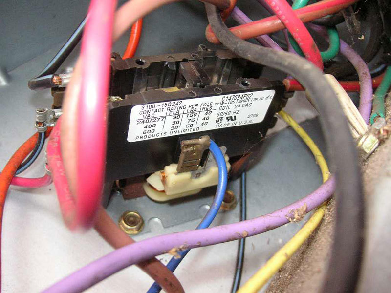

你可能注意到了,在安装好的电容器图片中,右边有一个大的接触式继电器。它用于启动压缩机和风扇。经过16年的连续工作,接触处磨损相当严重。为它找出零件号也是一个难题。
图6:更换空调继电器更具挑战性。
我花了数小时才弄清这是一个Potter Brumfield继电器。网上有各种各样的“山寨”和“替代”品,但我只想从自己信得过的地方购买“货真价实”的继电器。好吧,Newark Element 14就是一个值得信赖的网站。那里有完全一样的部件,一个真正的泰科部件,而且有货。这个继电器在Newark上只卖13美元,而不是60美元。
